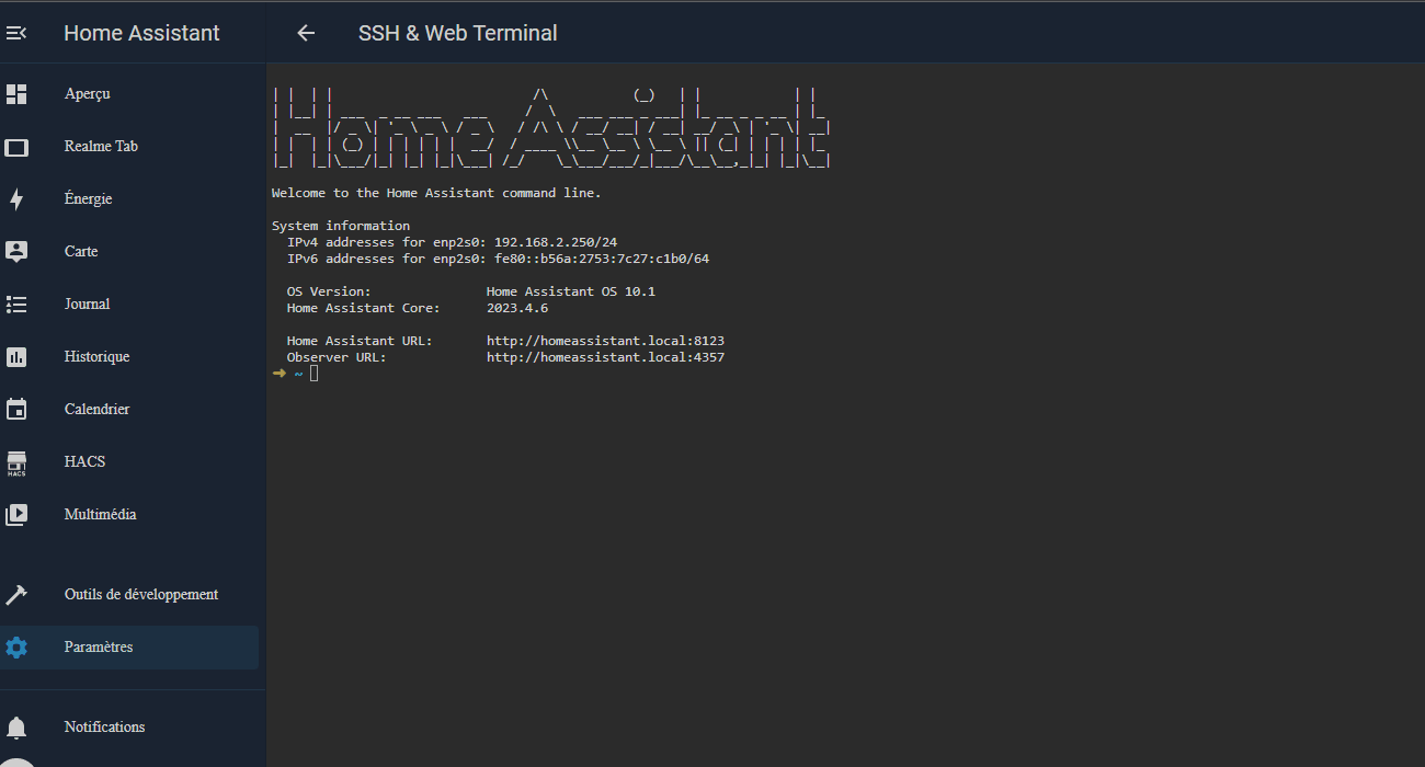

Dans le terminal de HA tape ceci
ha network info
poste le contenu
Merci pour votre aide. Je n’utilise pas de VPN.
Et pour le terminal, c’est la catastrophe : il n’est pas installé et bien sûr impossible à installer « no host connexion ».
J’ai un MacBook à portée de main je sais lancer le terminal mais je ne sais pas quelles lignes de commandes entrer pour accéder à mon rpi ha… la loose !
Je tente effectivement de me connecter avec la commande ssh root@monadresseiplocale ou admin@monadresseiplocale et mon terminal Mac me répond une erreur; J’image que comme le terminal/ssh est pas installé ça ne peut pas marcher. je suis bloqué.
