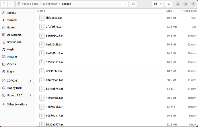

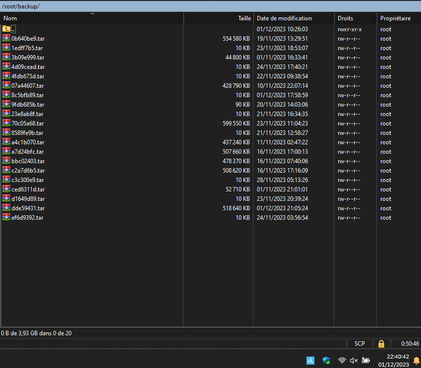

oui se sont les bakup que fait HA ou par toi meme
Je m’étais contenté des sauvegardes automatiques en cas de mise à jour, mais je vois quelles sont notées « partielles » elles ne dépasse pas 51 360 KO, les tiennes @Nothing font 10 fois plus ça craint …
On verra bien c’est en cours…
Celle marquée « lun » qui fait 52.6MB est sans doute la seule qui vaille la peine. Les autres, pas grand-chose dedans.

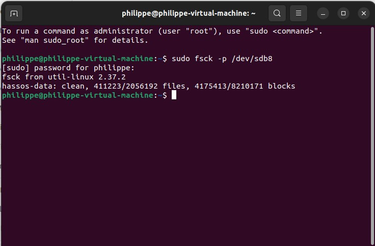

Depuis ubuntu faire un fsck du disque de la VM HA.
Voir les instructions là: https://www.malekal.com/fsck-reparer-les-erreurs-de-disque-sur-linux/
Et une fois le disque « propre » (le fsck le dira), tu peux retenter le démarrage de la VM HA avec un vmdk nettoyé.
Ca donne cela, pas sûr que ça ai trouvé qqchose.
Je n’ai peut être pas pris le bon paramètre non plus.

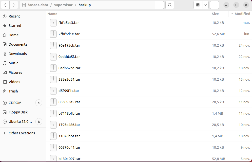

Bon grâce à la méthode de golfvert j’ai récupérer une grosse partie de mon installation sur le disque d’origine.
J’ai du ré installer mes modules complémentaires mais j’ai retrouvé mes tableaux de bord.
Seul le recorder ne démarre pas encore, alors que Maria DB tourne d’aprés les Logs. je cherche.
