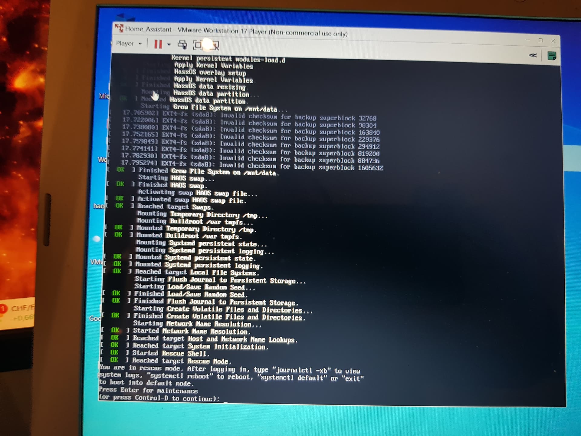

J’étais en déplacement et ma config qui marchait est devenue injoignable.
De retour à la maison je constate l’instance qui doit booter sur VMWARE Workstation 17 player est en défaut.
Je suis bloqué à l’écran suivant.

La pour l’instant il suffit de faire ce que demande la dernière ligne; presser les touches ctrl et D
Salut Pulpy, ça j’ai fait et j’arrive là :
autant dire au même endroit…
Une idée ?
Philippe
Nous sommes bien d’accord que la photo est la même mais que dans la réalité, tu as bien tapé sur les 2 touches (en simultané) et que l’écran a défilé un peu plus loin
Ah, la photo est la même ? Avec la souris positionnée exactement au même endroit ? T’es sur, Pulpy ? :grin: :wink:
Je commence à me faire vieux et c’est la fin de semaine, alors dans le doute :wink:
Quand tu fais CTRL + d, la souris ne bouge pas. :wink:
Par contre, le nom de l’image devrait changer. Mais pas dans ce cas…
Bien vu, oui on est d’accord, je ne l’ai pas reprise mais aprés Control D, la VM reboot et revient au même endroit. exactement aucun changement sur l’écran.
Sûr ? Avec un seul ctrl-D tu vas avoir un prompt #… Avec deux, effectivement, ça redémarre.
Là, il y a dû y avoir un arrêt violent de la VM. Le disque virtuel n’a pas aimé.
Avec un peu de chance, ça peut repartir. Mais, pas certain du tout.

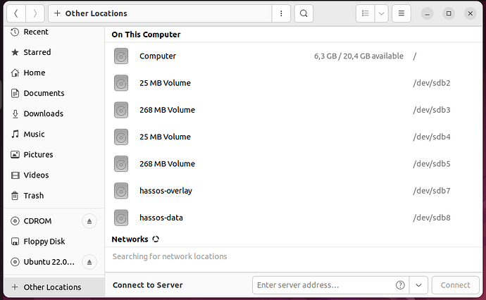

Bon la VM ubuntu tourne, comment ajouté le disk de HA ?
J’ai trouvé c’est dans les réglages de la VM bon je les ai.
Il faut chercher ou les sauvegardes ?
