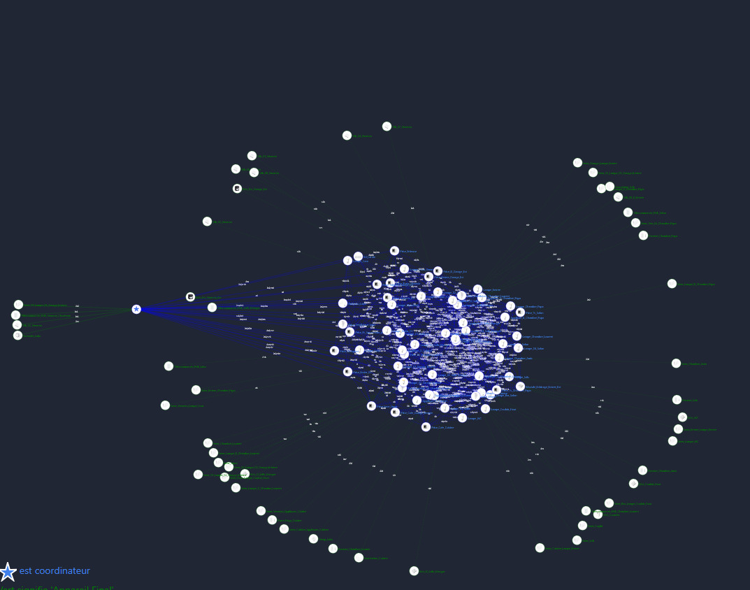

J’ai travaillé sur mon réseau Zigbee, il y a beaucoup d’équipements et j’avais repéré des équipements déconnants qui ne routaient pas ou pire bloquaient tout un secteur.
La carte fournie par Zigbee2MQTT n’est pas très exploitable car non localisée dans la maison.

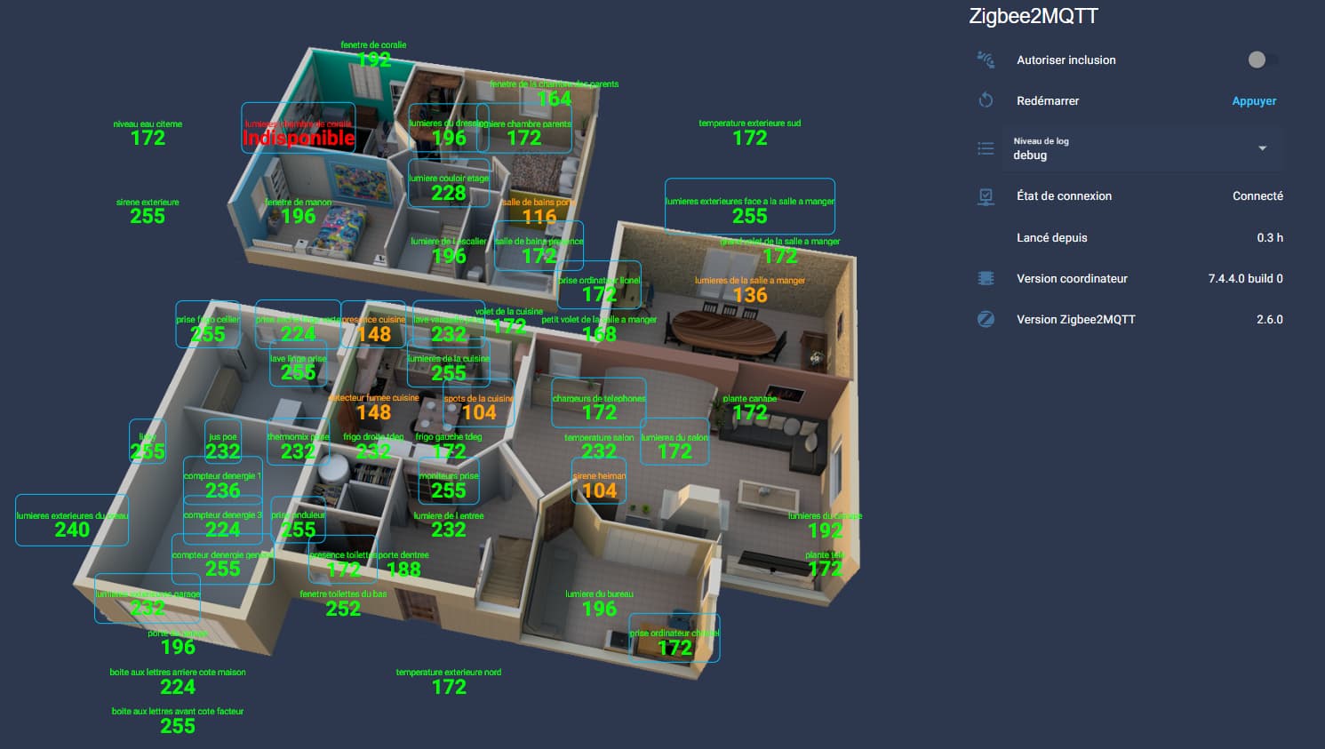

J’ai travaillé sur cet écran. Cela m’a permis de bien optimiser, et le résultat me semble très bon.

Très belle refonte de la carte d’origine
j’ai juste mis les LQI des appareils pour surveiller vite fais, sur chaque button-card image.
Perso j’ai un maillage tellement puissant que je ne surveille plus les LQI, je ne perds un matos que sur un niveau de pile bas (et je me préviens autant que possible en amont )
Pour le reste, le design de ta carte est sympa :slight_smile: peut-être certains noms long à raccourcir un poil :smiley:

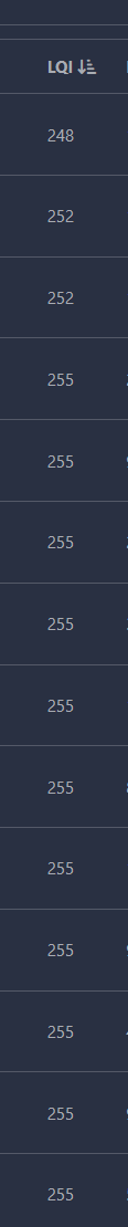

mes LQI les plus faibles en haut …

tu pourrais jouer sur la couleur pour que ce soit plus visuel
Oui, mais comme @freetronic mon réseau Zigbee n’a jamais de problème appart quand il y a plus de pile.
Même des appareils à 30-40 de LQI fonctionnent bien. Après je suis sur une Sonoff P, pour ca que j’ai des LQI plus faible comparé a vous ( Sonoff E ou Skyconnect ).

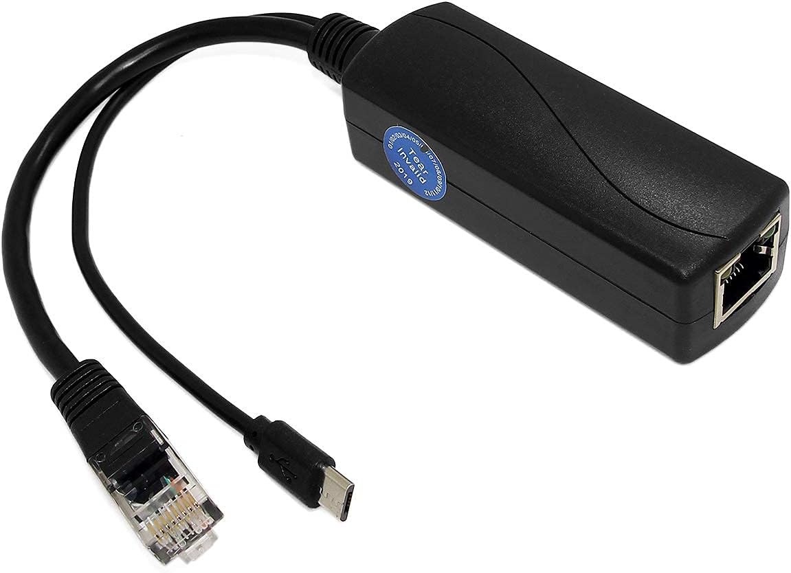

Un ESP32 supporte une connexion filaire par Ethernet (voir le W32-ETH01 que l’on trouve maintenant à moins de 10€)
Et pour le POE un “splitter POE” d’Amazon dans ce genre là
ça le fait très bien.
Et bien sûr on est pas obligé d’utiliser la liaison ethernet… si on veut utiliser un ESP qui n’a que le wifi.
