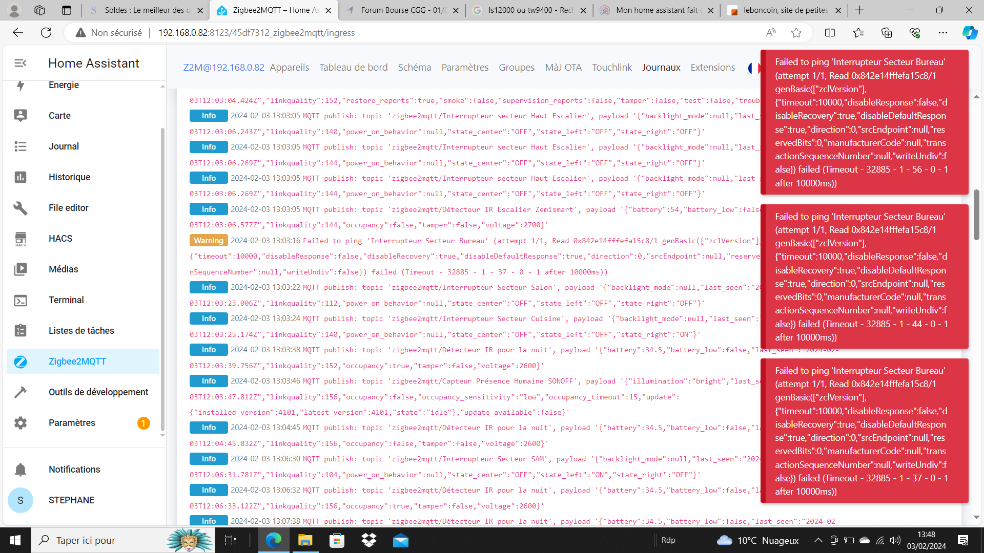

Mon Z2M fait ce qu'il veut, il allume ou éteint tout quand il veut. Ou clé SONOFF, mystère

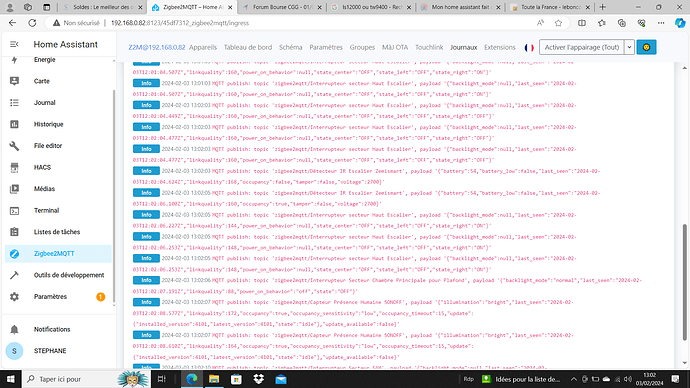

Sur ta première capture avec le capteur de présence Sonoff, il y avait deux MQTT publish le concernant à courir, je voulais juste voir si ça continuait comme ça après mais c’est pas le cas.
C’est juste pour faire un essai voir sur un des modules pour avoir d’autres pistes

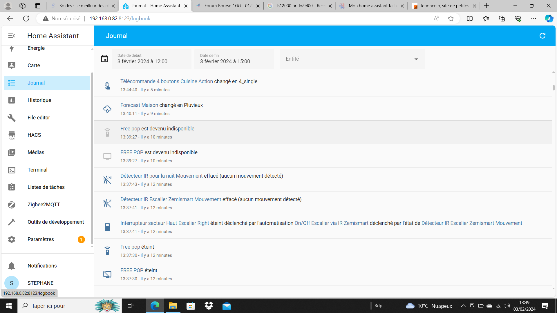

et un nouveau truc, je viens de tomber dessus
et voila, ça recomence
Oui, tu viens de perdre ton interrupteur secteur bureau… Tu peux copier et coller avec mise en forme ton fichier configuration.yaml du répertoire zigbee2mqtt ?
oui, perdu, et toutes les entités apparaissent, ça allume et éteint
