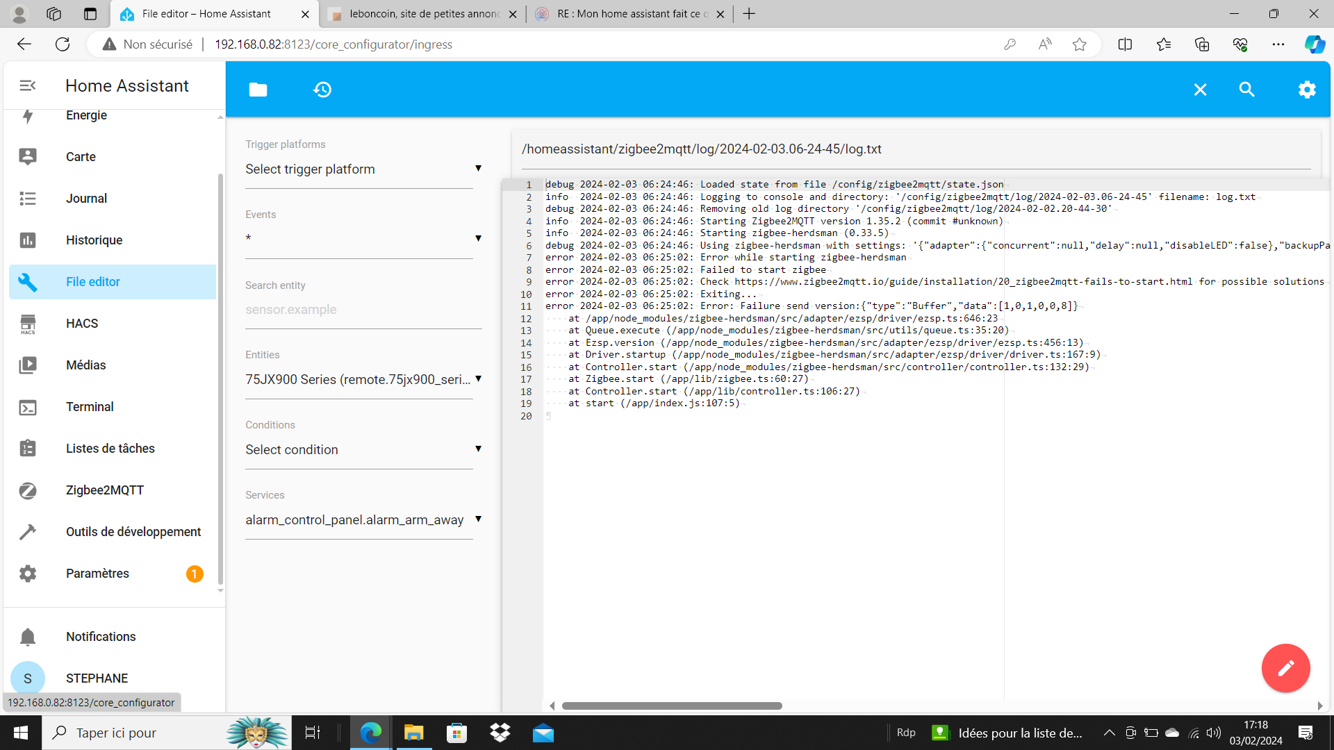

Y’a ça aussi qui me pose problème :grin: :
Sonoff type E + firmware pourri ça compte aussi… (encore plus avec matter activé)
Et puis on sait pas grand chose sur comment il alimente son pi3 …
A priori ça doit être bon pour zha sauf si ça a été modifié entre temps :
C’est surtout le "Failure send version: (« type: » : « buffer »… qui m’interpelle
