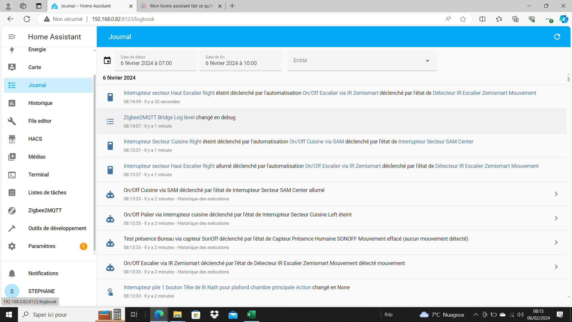

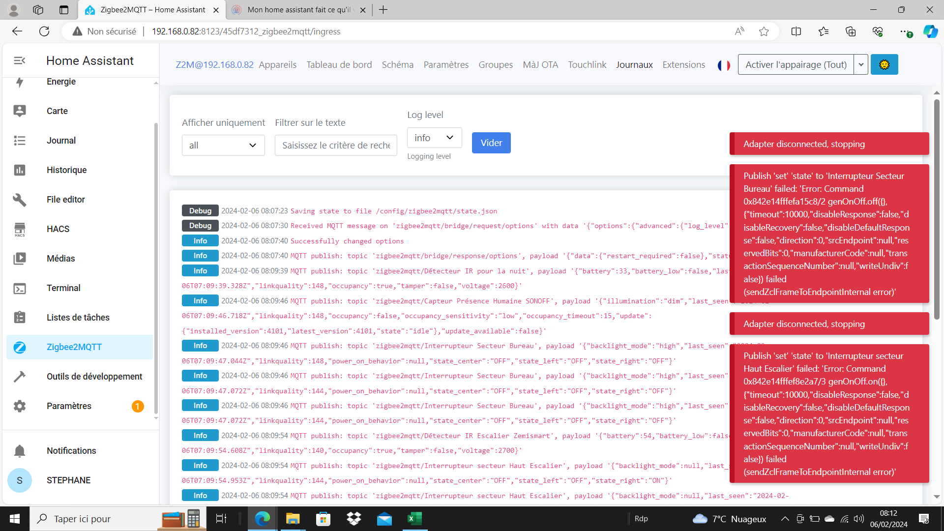

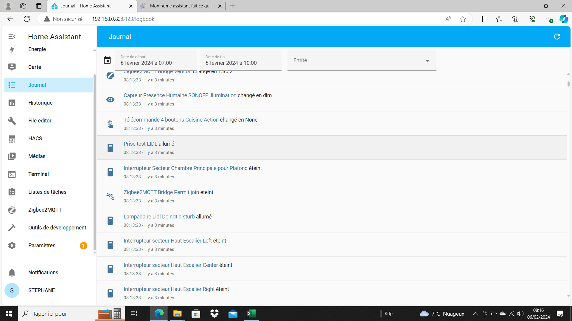

Mon Z2M fait ce qu'il veut, il allume ou éteint tout quand il veut. Ou clé SONOFF, mystère
et ben ça recommence en LIVE, juste avant que je parte au boulot
Ça ressemble à un backup.

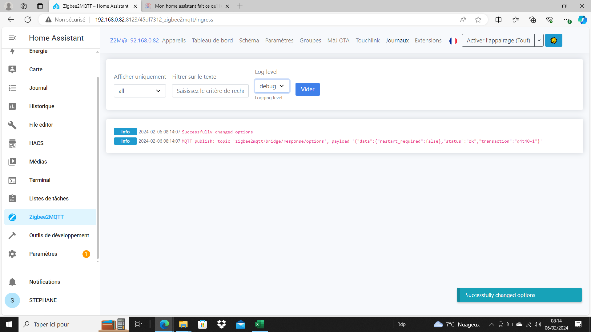

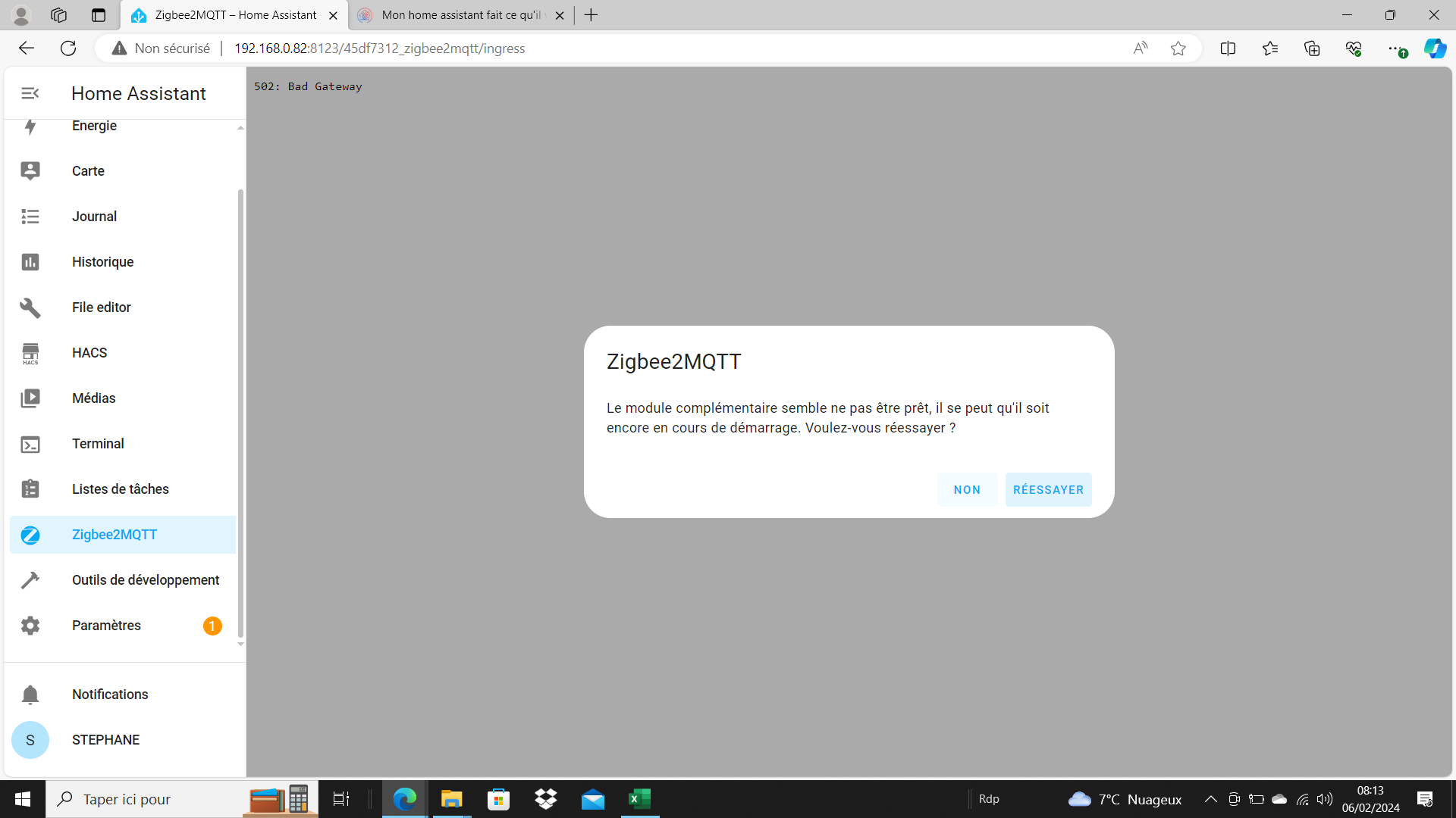

OK adaptater disconnect c’est la clé zigbee.
Souci d’alimentation ou interférences
déclenchement des trucs tout seul
A savoir que j’ai remis en route mes automatisations hier soir

Je vais commander une autre alimentation et un cable usb plus grand.
Et on verra

Normal !!! Ton zigbee redemarre …
Et 15 min avant, c’est l’inverse,
Et tu me réponds que tout va bien

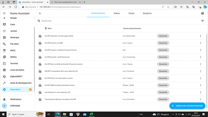

Pour @Pulpy-Luke et la plupart des membres du forum, les automatisations sont les programmes automatiques que tu vas trouver dans Paramètres / automatisations et que tu avais désactivé là:
Plus loin tu dis:
Du coup pour toi ce sont des fonctions basiques et tu les réactives.
Mais en faisant ça il est impossible de savoir si ce qui cloche c’est:
  • le contrôle de tes interrupteurs en zigbee
  • le contrôle de tes lumières ou de tes prises connectées en zigbee
  • les automatisations elles mêmes qui se lanceraient de façon non contrôlée.
D’où la demande de @Pulpy-Luke :
Désactive toutes les automatisations et laisses les désactivées.
  • => ça permettra, si le problème se produit de nouveau de savoir que ça ne vient pas des automatisation et de creuser plutôt les paramètres de ton réseau zigbee (comportement à la reconnexion, perte de réseau, binding, etc…).
  • => ça permettra, si le problème ne se reproduit pas de laisser ton zigbee tranquille et de creuser tes automatisations pour comprendre ce qui cloche (problème de trigger, codage, etc…).
Là, vu que tu as été trop pressé et que tu as tout rebranché, il va falloir recommencer, où investiguer tous les problèmes en même temps…

La nuit se passe bien sans automatisation activée. Du coup tu les réactive sans savoir si la journée sera toujours bien.
A quoi servent les conseils si tu ne les suis pas.
Re à tous et un grand merci pour votre implication.
Promis je vais suivre scrupuleusement ce que vous me demander.
Et quand je rentre du boulot ce soir, je vais lire les articles et conseils pour mieux me familiariser sur le "concept Home Assistant.
Je viens de désactiver toutes mes automatisations basiques.
