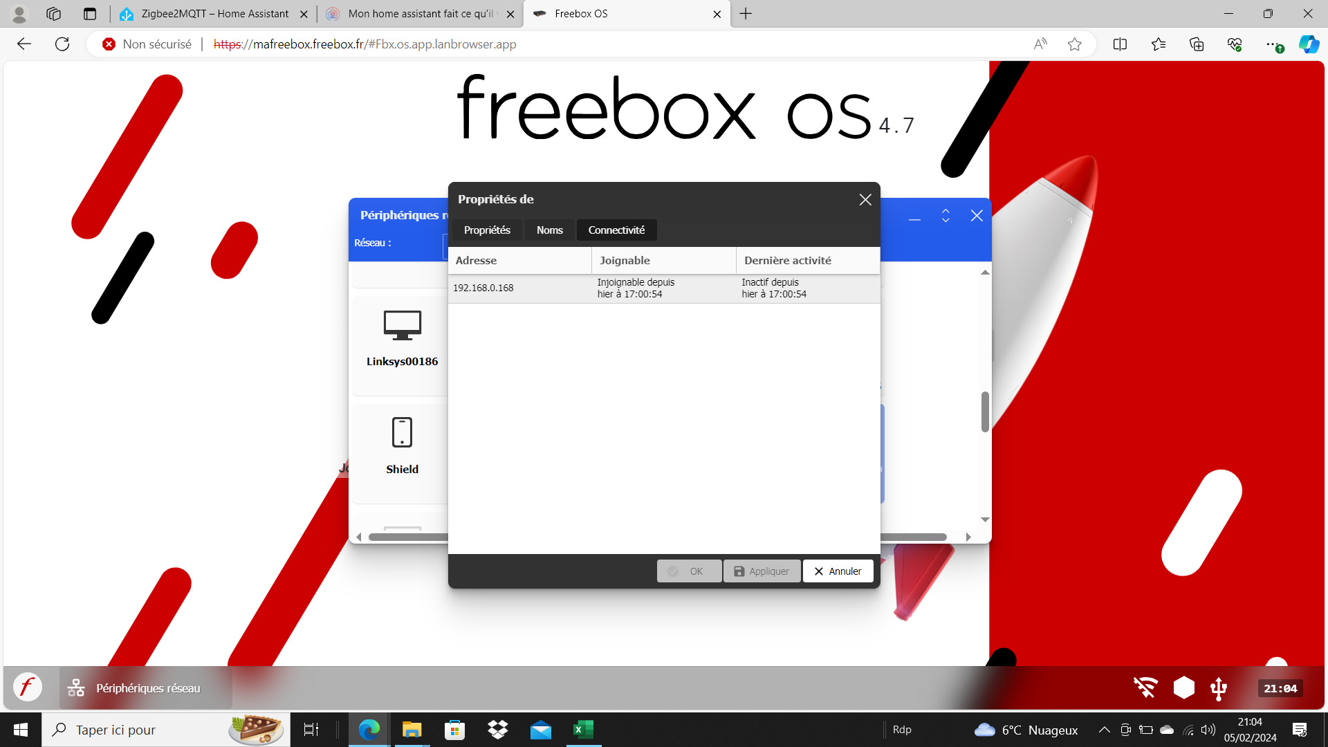

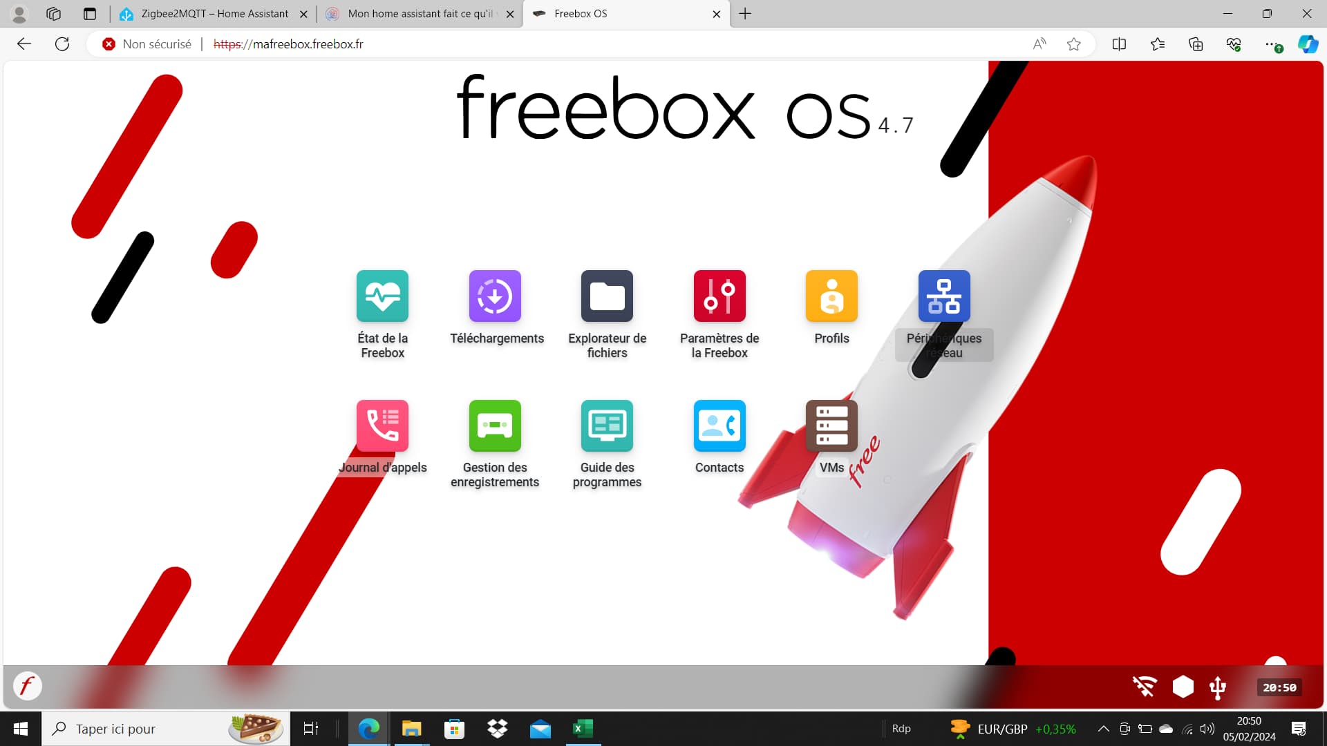

et je ne trouve rien dans freebox os en 192.168.0.168
Donc à tous les coups quand tes appareils se reconnectent, ça déclenche les automatisations (l’automatisation considère que c’est un nouvelle état du trigger et elle se lance)
Pourtant dans tes logs plus haut on voit un état d’interrupteur qui a déclenché et également un détecteur de mouvement sur une autre automatisation.
Je pense que déjà comme dit au dessus voit a qui est cette IP.

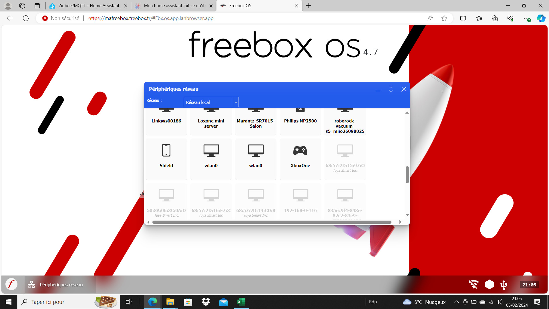

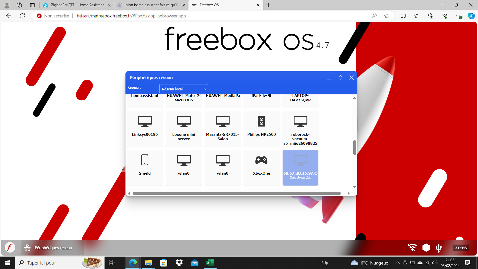

j’ai trouvé un truc
mais je ne sais pas ce que c’est
a droite de XBOXone, mais c’est en grisé
j’ai trouvé c’est une ampoule WIFI de test LIDL
elle était encore dans smartlife, et était aussi intégrer dans HA via LOCALTUYA, je l’ai viré des 2.

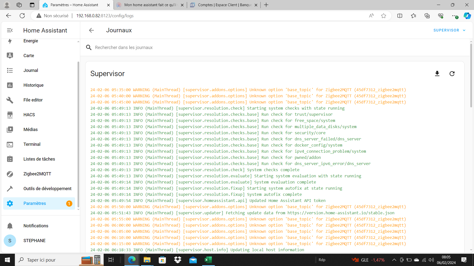

mais quand je fais un LOG en Supervisor, j’ai ça
peut-être c’est normal
