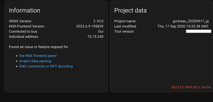

Dans la partie intégration KNX, vous avez bien quelque chose qui ressemble à cela ?

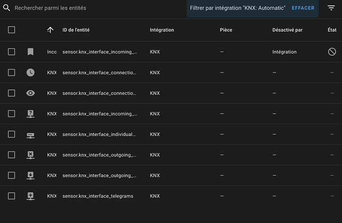

Est-ce que vous avez un sensor/switch de configuré et si oui dans quel état est-il ?

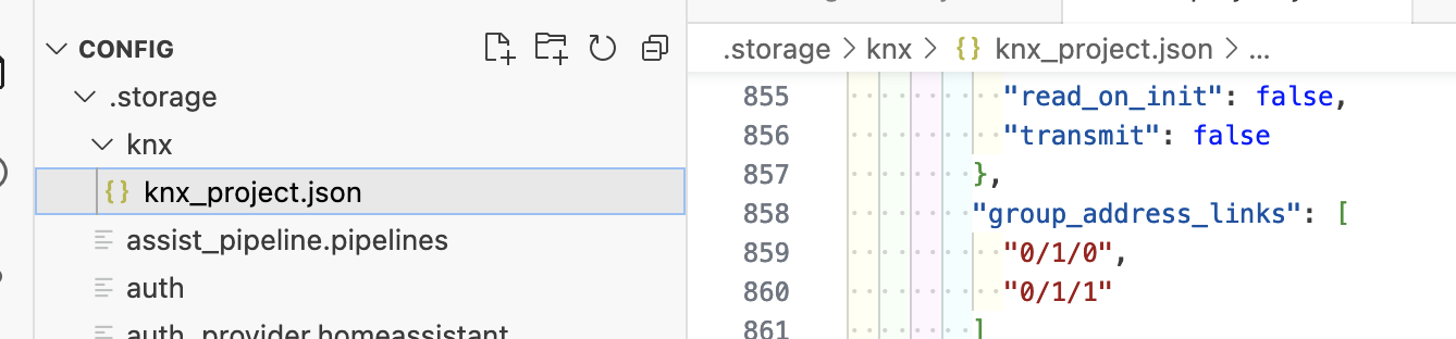

Si y’a rien dedans ! Il n’y a des choses qui s’affiche que lorsque je fais une action avec mes interrupteurs, mais mon fichier ets n’est pas visible dans le rapport moniteur. Par contre il y a un fichier knx_projet.json qui c’est créé

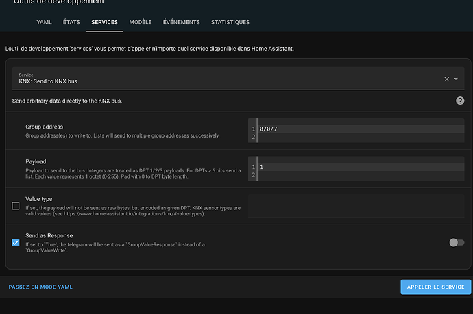

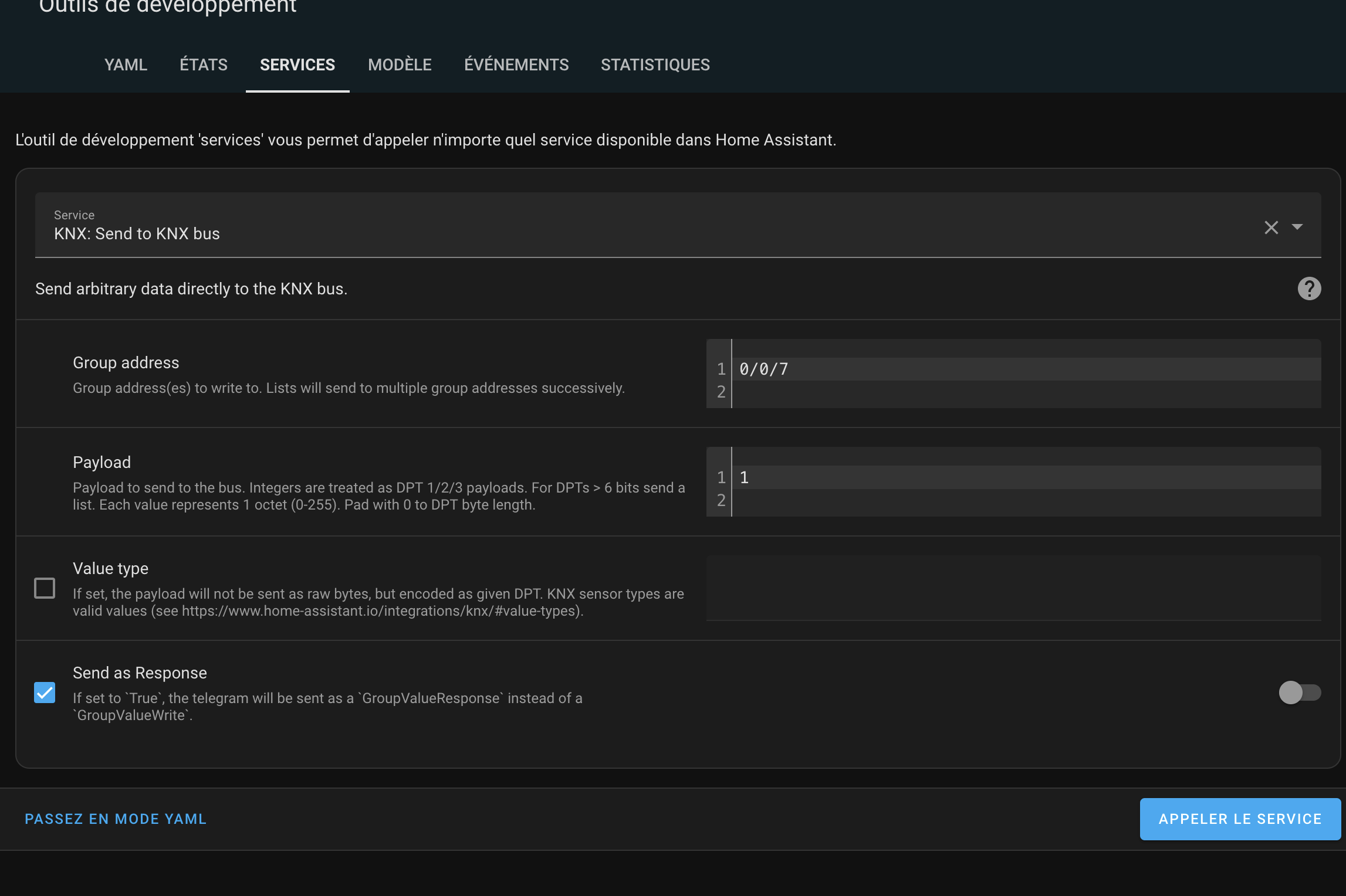

Par contre, si je passe par développement service, ça fonctionne très bien.

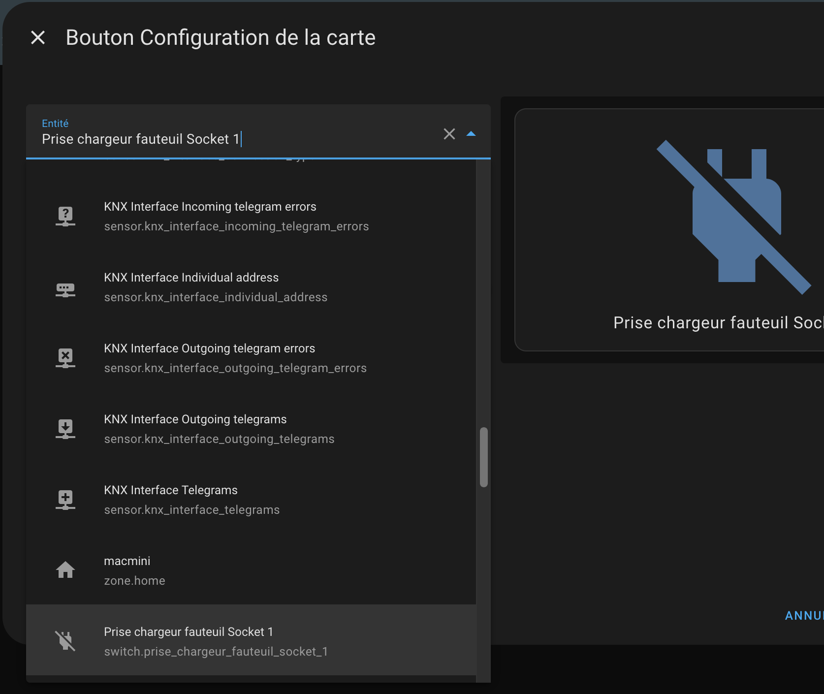

Le seul problème que j’ai c’est que je n’arrive pas à trouver KNX: Send to KNX bus dans la création d’un bouton.
Je ne la trouve pas dans la liste ci-dessous

1- Alors pour le fichier KNX dans le group moniteur, c’ est normal, ce n’est pas fonction, c’est un moniteur de trafic, votre fichier ne sert qu’a entre la vue plus « facile » en affichant le nom des AD, en plus de leur adresse.
2- Ce que vous voulez faire c’est un bouton sous lovelace ou déclarer une entité bouton ?
On va commencer simple, on va essayer avec Lovelace. Faire un bouton marche arrêt avec retour d’état
Dans ce cas le plus simple et de créer une entité switch que vous afficherez ensuite dans Lovelace
Dans votre yaml vous ajoutez
knx:
  switch:
   - name: nom_choisi
     address: x/x/x
     state_address: x/x/x
une fois cela fait, vous ajouter à Lovelace votre entité: switch.nom_choisi

Tous as l’air de fonctionner super bien. Il y a juste un truc qui me gêne un peu et qui est dommage, c’est que lorsque l’on importe le fichier E TS à partir de Home assistant c’est que les données apportées se trouve dans un fichier KNX > KNX_PROJET.json et non accessible directement à partir de HA, cela permettrait de retrouver facilement les adresses type 0/0/0
