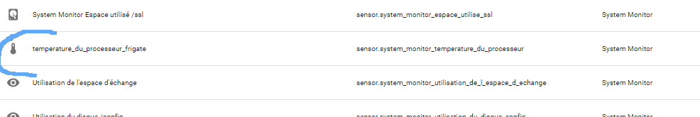

bonjour, en principe c’est :
mon pc s’appel frigate et j’ai dû l’activer …

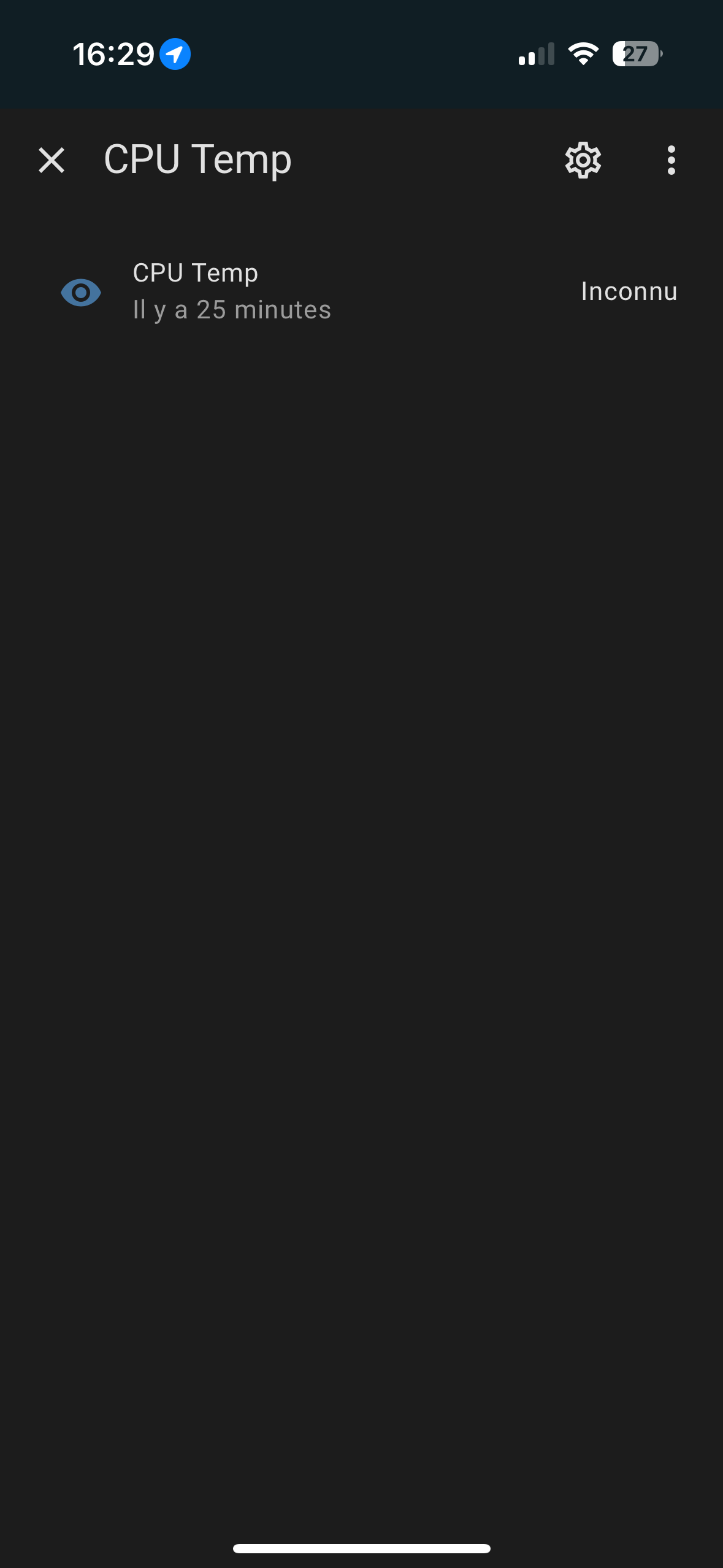

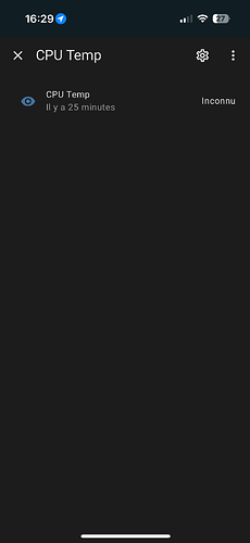

Voici ce que j’ai fais
Mais j’obtiens pas la valeur :
