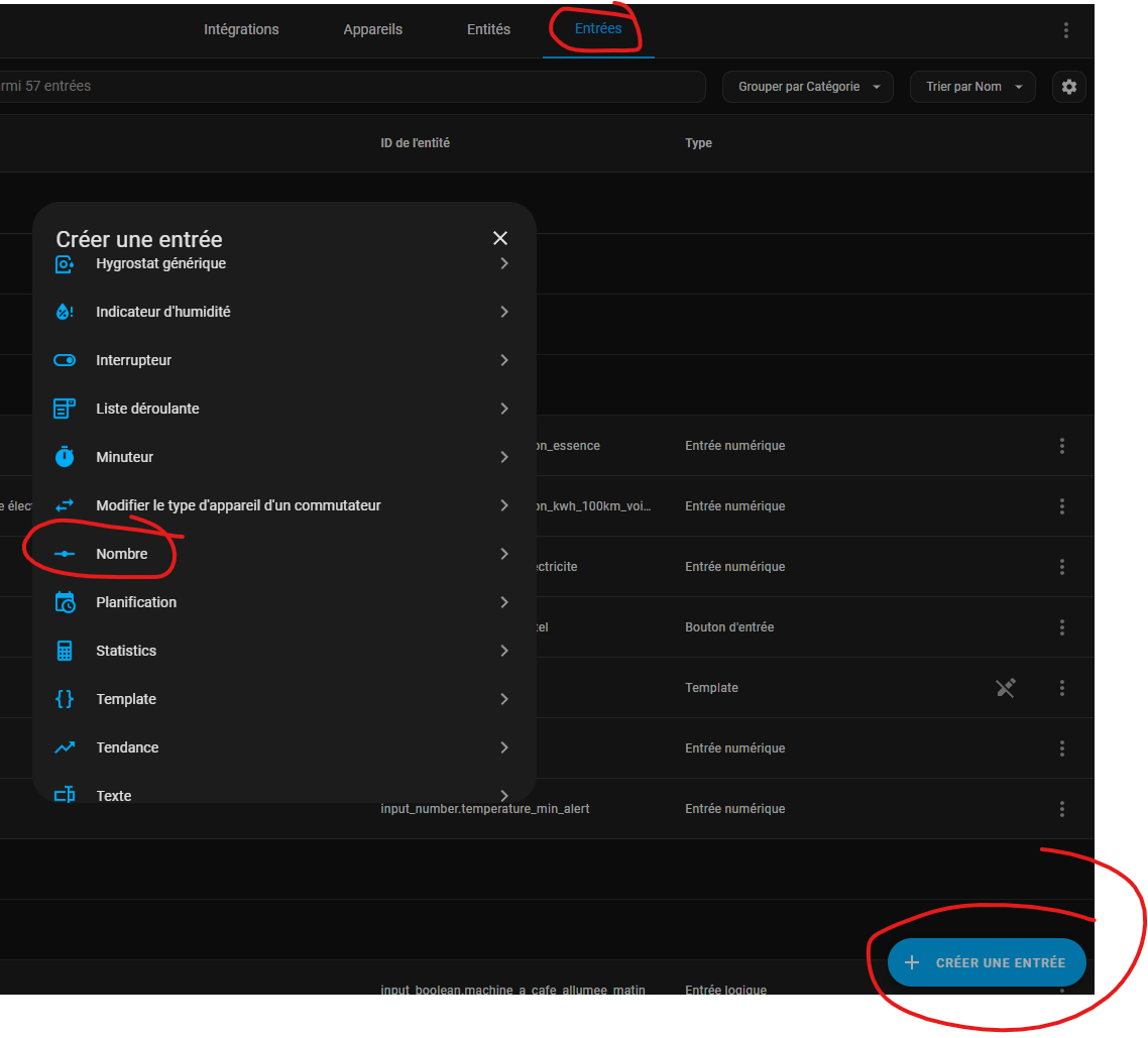

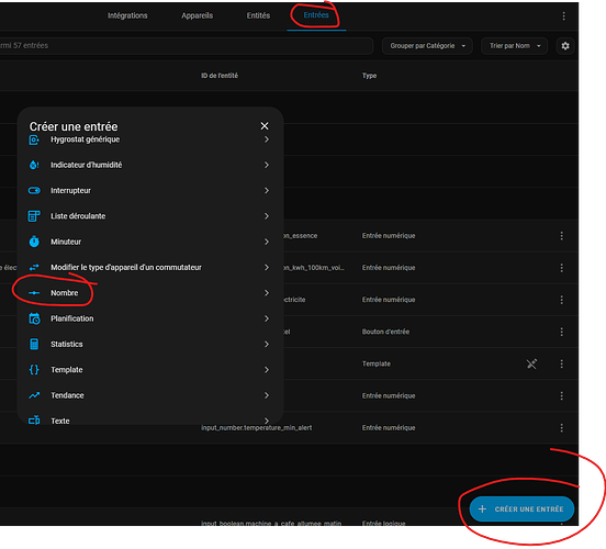

J’ai essayé de creer les automatisations mais je ne comprends pas comment creer les entités.
Pouvez vous detailler le type de chaque entité :
  • sensor.consommation_chargeur_voiture
  • input_number.cout_kwh_electricite
  • sensor.charge_voiture
    Merci beaucoup par avance
salut
ba tout est ecrit
pour
et ensuite j’ai mis 0,2054 €/kwh
pour : sensor.charge_voiture : suivre le point 3
