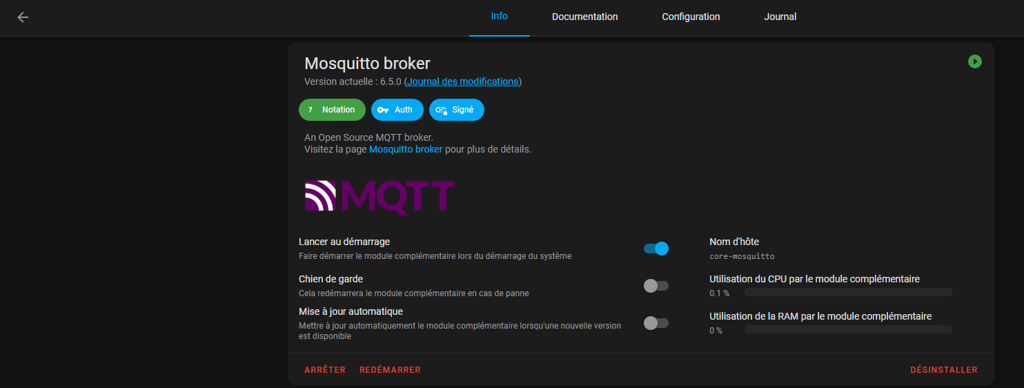

Avec rpi-mqtt-monitor, le mieux est que tu installes le module complémentaire Mosquitto broker. Tu n’as rien de spéciale à configurer et tu le démarres.

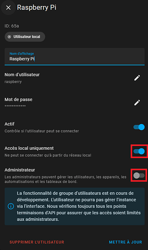

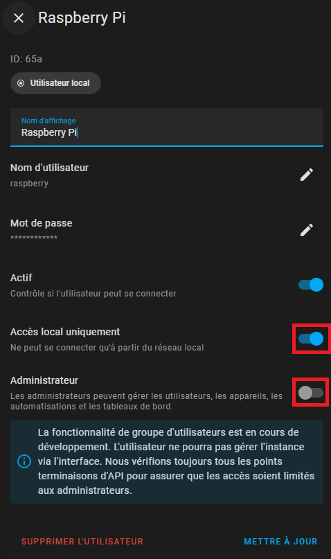

Ensuite, tu crées un utilisateur pour ton rapsberry dans HA.
Dans paramètres / personne et onglet utilisateur. avec accès local uniquement et pas de droit admin :
Tu utiliseras ces identifiants pour l’accès de rpi-mqtt-monitor sur ton HA.
