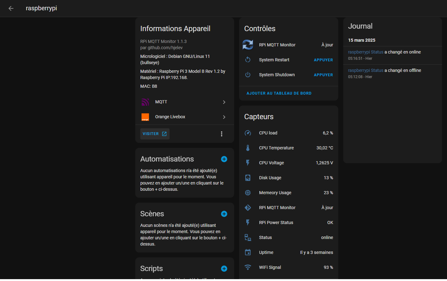

Tu verras un appareil qui comporte tous les sensors disponible pour le rpi.

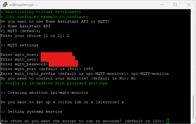

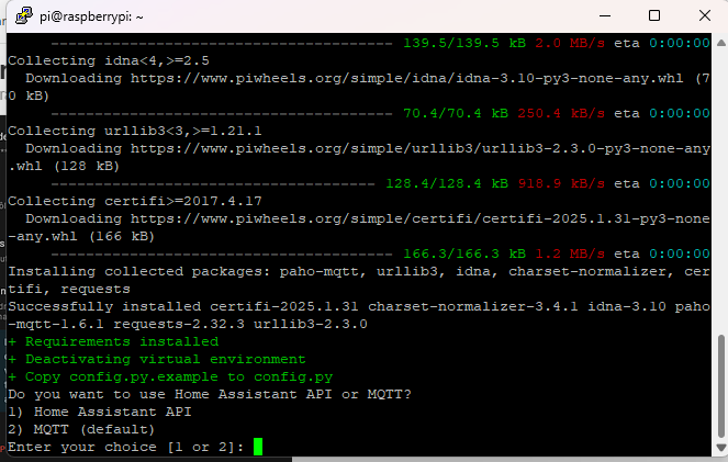

Salut @warC0zes, tu me dit d’installer rpi-mqtt-monitor-en tant que service, je supose que c’est ici que ca se joue sauf que je ne sais pas si je dois mettre l’option 1 ou 2 du coup ?
  1. Home Assitant API ou
  2. MQTT
Merci pour ton aide
Non, la c’est pour choisir si tu utilises le MQTT ou tu peux passer par l’api de HA .
Comme tu va utiliser mosquitto broker , tu choisis 2 MQTT.
C’est après pour le service.
@WarC0zes Merci pour ton aide et sorry mais ca me demande quelques trucs que je ne comprends pas et je veux pas faire de bétises du coup est-ce que ca va être clairement marqué l’option Service ?
Ou peut être serais ici que je devrai mettre OUI pour que ca soit installé en tant que service ou est ce que je continue avec le No et a mettre les entrées par défaut ?
Oui, si tu lis bien ce qu’on te demande tu le verra.
Pour le contrôle du monitor, met No. C’est pour contrôler un écran sur le rpi.
@WarC0zes Ok vraiment merci pour ta patience… Ici aurais tu une recomendation en secondes pour que ca soit éfficace ? J’aurais tendance a mettre 1 seconde, que ca soit en temps réel mais peut-etre serais ce trop court ? D’ailleurs pourrais je changer ce paramettre par après et si oui, pourrais tu me dire comment ?
j’ai laisser par défaut 120. Fais comme tu veux. Oui, on peut le modifier plus tard.

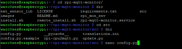

Pour modifier, c’est le fichier config.py dans le dossier /rpi-mqtt-monitor/src/

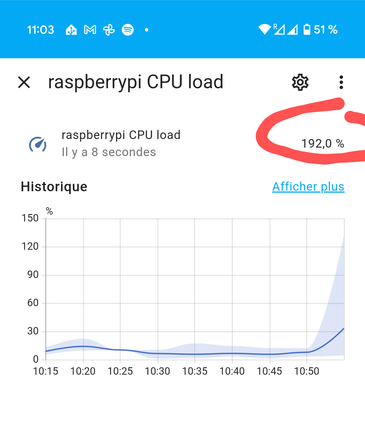

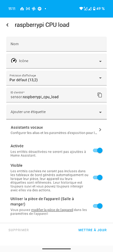

  1. Le sensor.raspberrypi_cpu_load me marque des valeurs qui passent au dessus de 100% quand je fais tourner mon CPU… Voir capture d’écran à 192% ci-dessous et je l’ai même vu monter a plus de 200%… Hors on s’entend qu’un CPU ne peut fonctionner que sur une plage de 0% à 100% maximum.

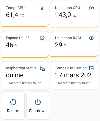

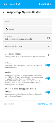

  2. Les boutons Restart et Shutdown ne fonctionnent pas non plus et c’est vrai que sur mon tableau de bord ça aurait été pratique qu’ils fonctionnent…
    button.raspberrypi_system_restart
    button.raspberrypi_system_shutdown
Une idée ? :pray:

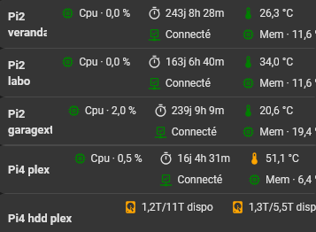

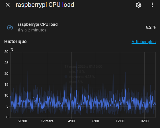

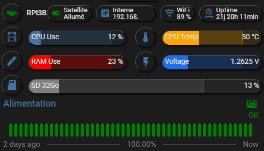

oui de 0 a 100%. Après voir ce que tu utilises sur ton RPI.
J’utilise mon rpi pour utiliser un satellite voice , ça ne tourne pas trop le CPU.
Ça met arriver et un redémarrage du rpi, a suffi pour faire fonctionner les boutons restart et shutdown.

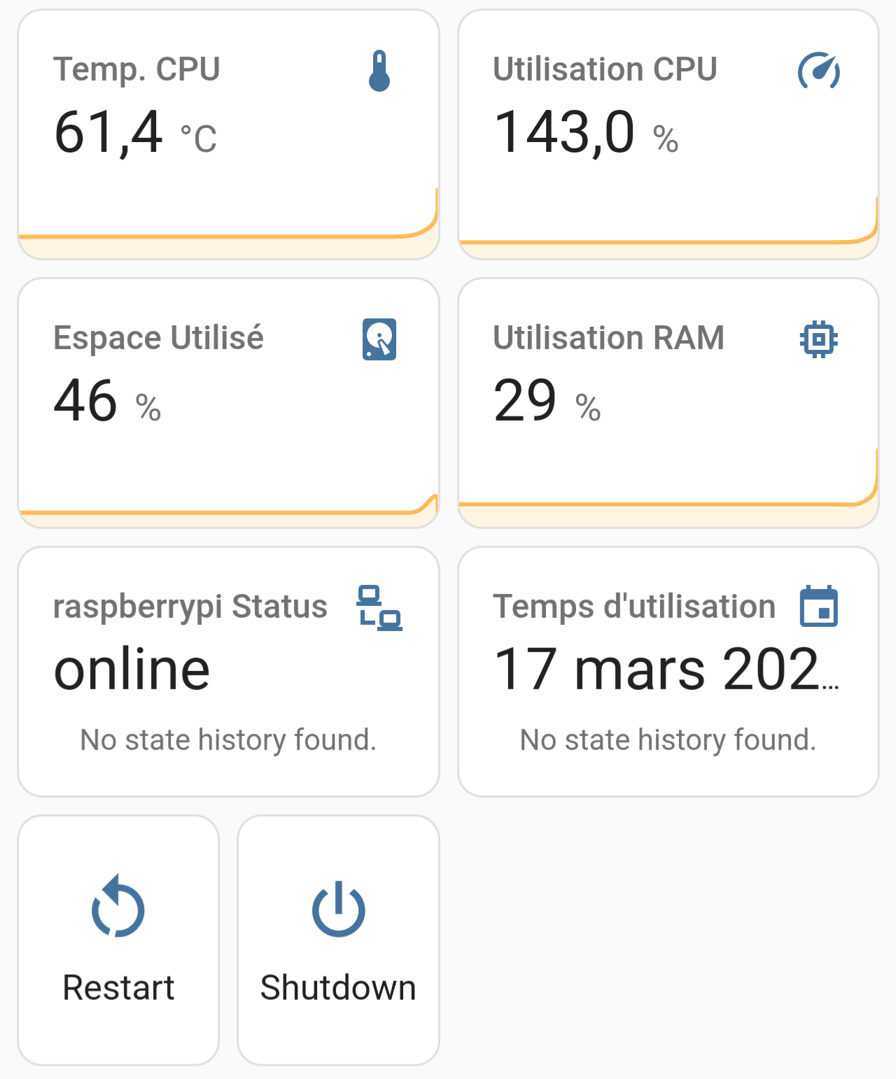

Comme tu peux le voir, ici ça m’indique 143% d’utilisation du CPU, hors c’est impossible, cette valeur affichée ou reçue est forcément fausse… Il y a une erreur quelque part car le CPU ne peut pas fonctionner au dessus de 100%
Comment est-ce possible que je reçoive cette valeur ?
Concernant les boutons Restart et Shutdown j’ai déjà essayé de redémarrer les 2 Raspberry et ça ne marche toujours pas :worried: Ne serais ce pas a cause du fait que le compte utilisateur créé ne soit pas administrateur ou un truc comme ça ?
Non, comme je t’ai montré, mon compte utilisateur MQTT pour le RPI n’est pas admin.
Je précise que j’utilise le raspberry comme NAS et serveur Plex… Pour faire monter artificiellement l’utilisation du CPU et donc vérifier que le sensor du CPU load fonctionne correctement, j’ai lancé un film en upscalant la vidéo, chose qui fait forcément augmenter l’utilisation du CPU et effectivement je vois la valeur augmenter mais la valeur indiquée est même trop haute dépassant les 100%… Ce qui fait que ce senseur n’est pas fiable…
Concernant les 3 secondes, c’est pour avoir des valeur affichées a une fréquence plus rapides, genre en temps réel… C’est bien a ça que ça sert cette option, non?
Dans ton cas, si tu fait augmenter l’utilisation de ton CPU a casi 100% ou a 100%… Est ce que la valeur indiquée vas rester a 100% ou ça va aussi d’afficher une valeur lunaire ?
