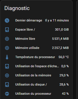

Je cherche à monitorer le % cpu et la mémoire de mon nuc avec system monitor.
Les entités sont include dans le configuration.yaml.
- sensor.processor_use
- sensor.memory_use_percent
Capture d'écran 2024-12-14 205510
Capture d'écran 2024-12-14 205517

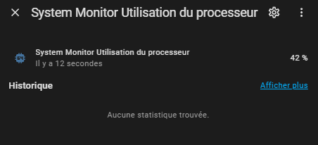

Et malgré un reboot total il y a plusieurs heures, je n’ai touojours pas d’historique.
Il faut modifier quelque chose pour forcer les données à s’enregistrer ?
