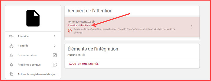

Monitoring de la taille de la base de données et Intégration 'File size'
Je monitore la taille de la base de données en vérifiant la taille du fichier /config/home-assistant_v2.db via l'intégration 'Taille de fichier', le répertoire est déclaré dans mon fichier configuration.yaml
Cela ne fonctionne plus depuis la dernière mise à jour d'HA, j'ai essayé d'ajouter une entrée … rien à faire ! L'intégration "File size" est également à jour.
Utilisez vous cette intégration ?
Comment faites vous pour monitorer la taille de la DB ?
homeassistant:
wake_on_lan:
  whitelist_external_dirs:
    - /config
  allowlist_external_dirs:
    - /config/www
    - /config

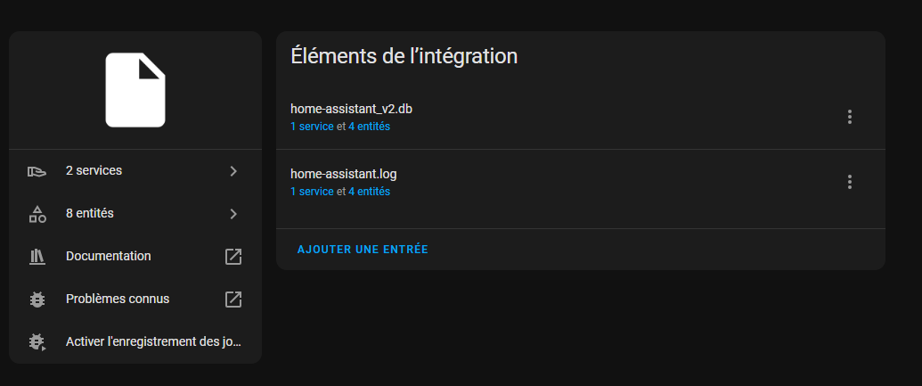

salut @steche , chez moi cela fonctionne toujours , je suis également en dernière version de HA et pas de problème …
essaye avec un / en fin de répertoire

normal que tu es un souci, tu a mis le whitelist et allowlist sour wake_on_lan:. C'est sous homeassistant: qu'il faut les mettre.
Je n'est que allowlist et ça fonctionne pour la taille de fichier de la DB
En effet, je ne sais pas à quel moment j’ai fait cette modif …
