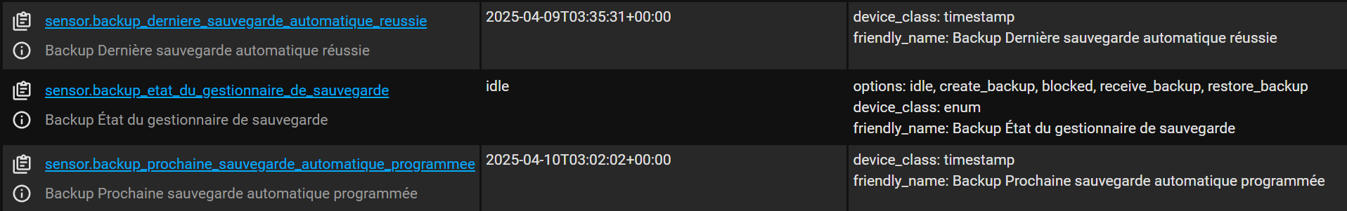

Je suis en version :
et les nouveaux sensors de backup sont bien remontés. En revanche quand je lance via un bouton l’action de sauvegarde:

Le sensor : sensor.backup_etat_du_gestionnaire_de_sauvegarde reste à idle alors que dans les logs supervisor j’ai bien l’info que le backup est réalisé.
J’ai loupé qque chose ?
Merki !!!

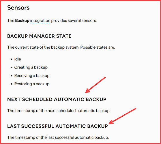

Le sensor ne s’active que pour le systeme automatique.
Merci ! Et par définition le système automatique n’est pas activable manuellement :frowning: ?
Tu peux changer l’heure de la sauvegarde. Mais bon c’est du semi automatique alors :yum:.

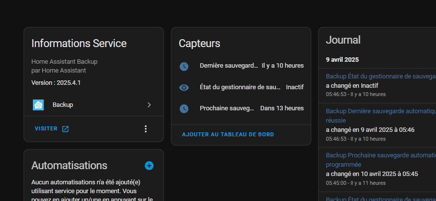

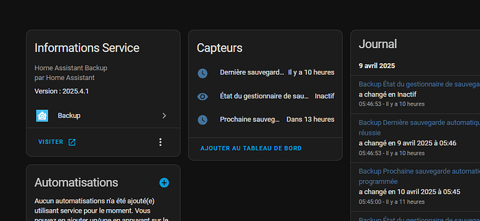

De plus j’avais compris qu’il y avait des sensors pour faire du monitoring, mais a priori personne n’a réussi à les atteindre :
Pour l’instant je ne vois pas la valeur ajoutée par rapport à Samba …

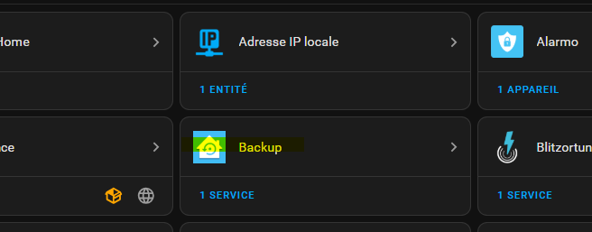

Tu as une nouvelle intégration backup avec ces entitées.
ils sont dans la 2025.4.0:

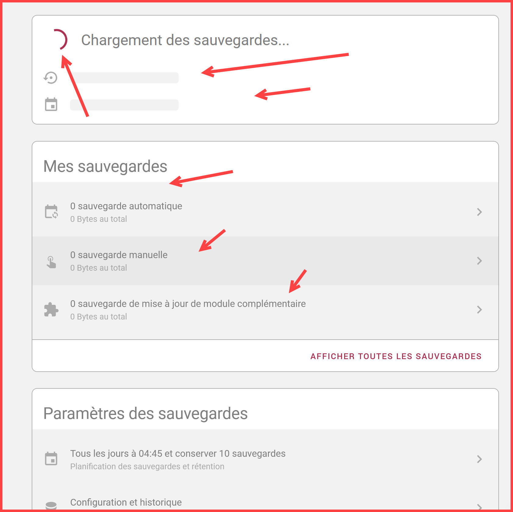

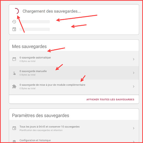

Non !
va dans paramètres / system et active les sauvegardes ?
C’est fait mais ca bug !!
Je suis en train de redémarrer HA !
HA relancé, ça ne bug plus, mais toujours pas d’intégration backup !!

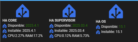

tu as quelle version de ha ?
2025.3.2
bah c normal … c dans la version
Ah ! Je pensais que cela avait été mis en place en même temps que le mécanisme lui même !!!
Merci, je vais essayer ça !

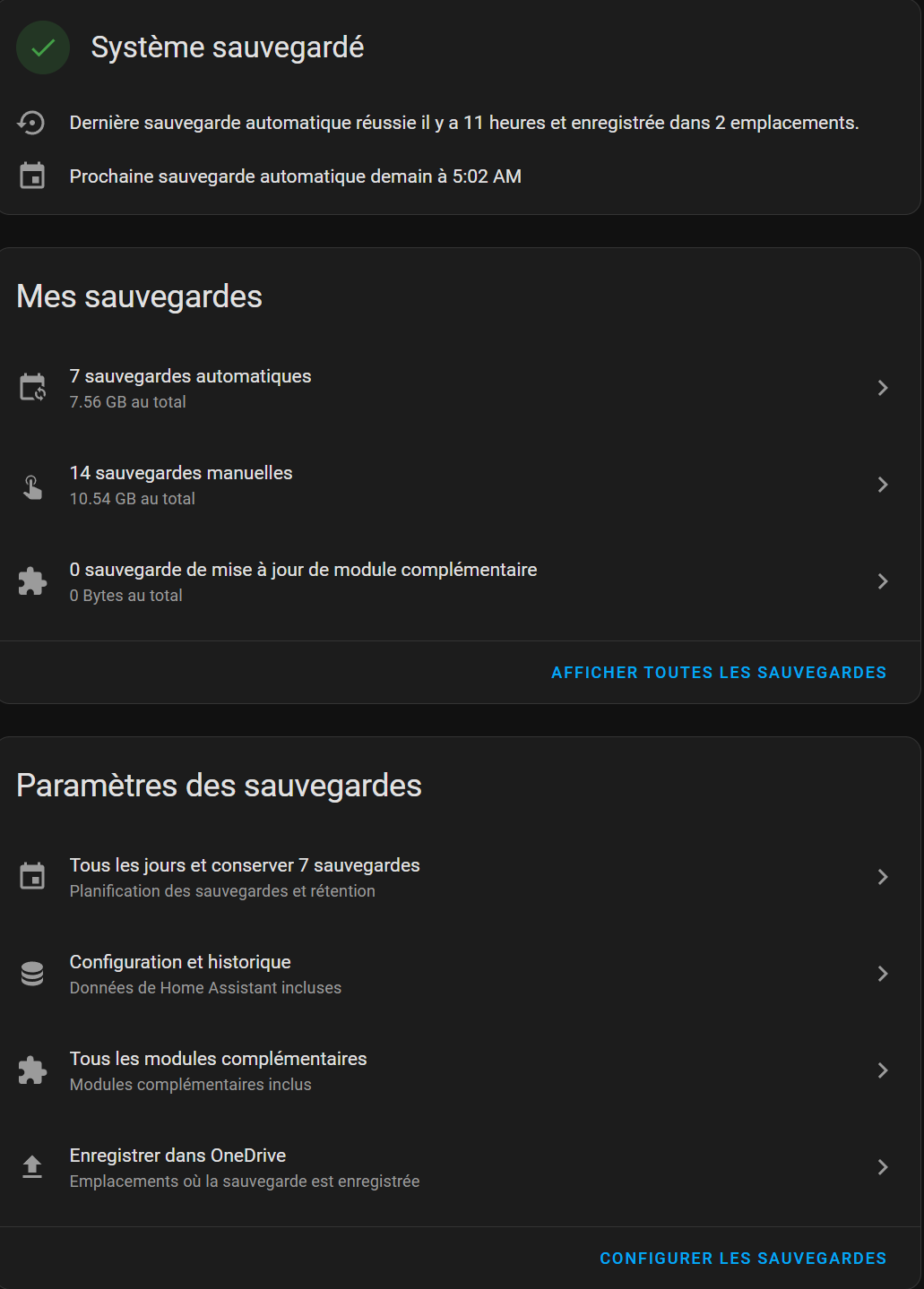

En effet c’est mieux avec 2025.4 !!
Et aujourd’hui, lendemain, 4 sauvegardes !!!
