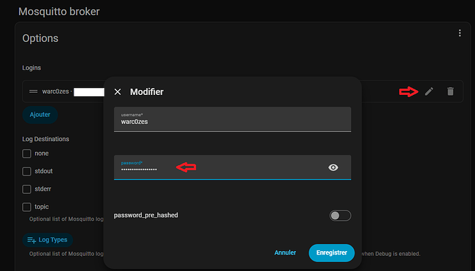

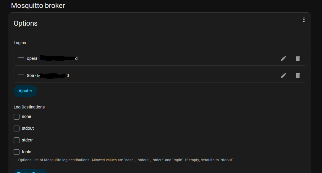

Je rencontre un problème avec Mosquitto borker.
Dans la liste des logins des options de Mosquitto broker le mot de passe est affiché en clair à côté du login séparé par un point median.
Exemple :
opera · monmotdepasse
D'autre ont déjà eu ce cas? Je n'ai pas trouvé sur le github de sujet traitant de ce défaut.

Bonjour. Je viens de vérifier sur mon mosquitto broker et effectivement il y a le nom un point et le mot de passe.

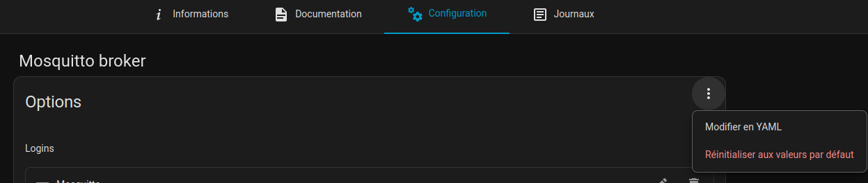

Tu as quoi quand tu bascules en yaml ? configuration ( dans le broker ) les 3 points > modifier en yaml

le user et pass en clair
Idem, depuis la 2026.6.0, je vois le mot de passe comme toi.
Si on édite avec le crayon, il est caché
Pas testé avec un compte non admin, si on le voit quand même.
