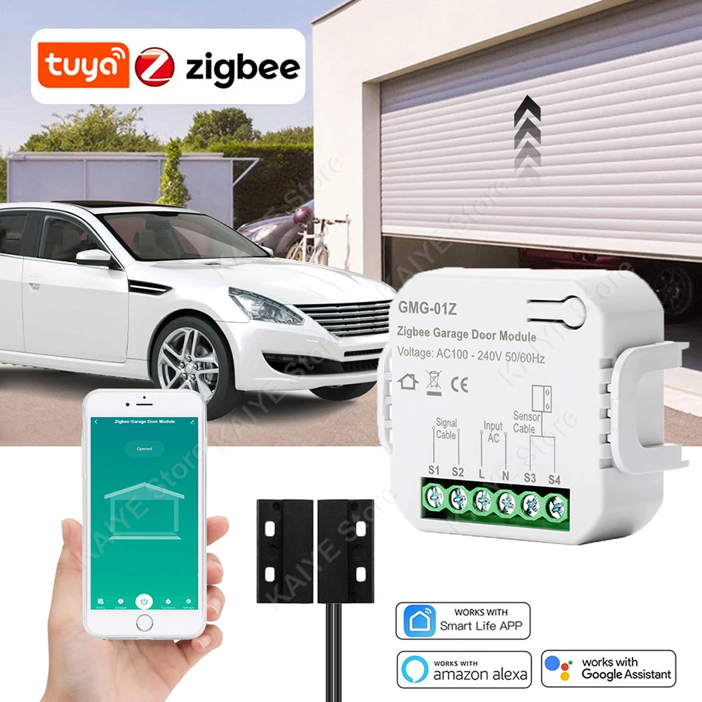

Je vous met ci-dessous exemple de modèle que j’ai trouvé, si vous pouvez me confirmer si cela convient svp
Contact sec 1
Contact sec 2

Les liens des modules choisis, ne sont pas des modules à contact sec.
(Pour moi ce sont des modules pour commander de l’éclairage.)

Ou ce modele adapté au garage:
Apres tu as d’autre modele, d’autre marque…

Le contact sec se fait entre Lin et Lout les broches sont par défaut libres de potentiel, mais il peuvent aussi servie de controle de l’éclairage si shunte L (phase) avec Lin
Si tu le dis, mais si Lin et Lout c’est un contact sec, tu alimentes le module comment ?
Le visuel des photos sur le site, me laisse penser le contraire. et je n’ai pas vu dans le descriptif que l’on peut utiliser en contact sec.
mais carrément je me suis laissé berné par Lin et Lout il y’a des modules ou tu as L N Lin Lout et S
my bad j’ai dit de la grosse merde
Oui c’est vrai, certains modules ont Lin /Lout et L sa porte des fois à confusion.
