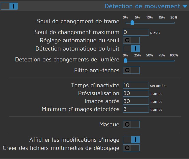

Je viens de mettre en place ma caméra sous motioneye mais le problème que je rencontre est lié à la détection de mouvement.
En effet, j’ai beau bouger devant ma caméra aucune image n’est capturée par motioneye et je ne comprends pas pourquoi.
Le problème ne se présente que lors de l’utilisation du mode « détection de mouvement » mes paramètres sont-ils simplement incorrect ?
Je laisse ci-dessous mes paramètres de détection de mouvement si cela peut aider.
Capture
Merci de votre aide :slight_smile:

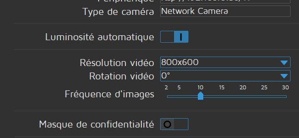

Tiens, si ca peut aider : mes paramètres fonctionnels.
motioneye2
Pas la peine d’utiliser une définition de dingue pour de la détection.
Comme tu peux le voir, je suis sur du 800/600 pour 10 fps.
Il semblerait que mon problème vient de la luminosité.
En effet, si je me balade avec un flash (type téléphone) sur moi ma caméra me reconnait bien.
As-tu une solution ? (j’utilise un esp32_cam)

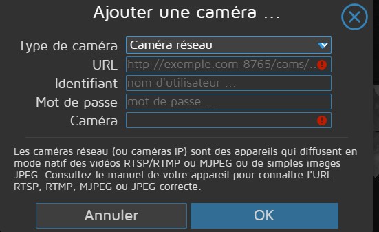

tu peux me montrer son intégration dans motioneye ?
Comment je peux te montrer cela ?
Je parlais de ce qu’il fallait mettre apres l’adresse ip :
espcam3
j’ai essayé http://xx.xx.xx.xx:81/stream
http://xx.xx.xx.xx:81/stream1
mais en fait, je t’ai dit une grosse bêtise, tout dépend du soft avec lequel tu as flashé l’esp32cam.
les adresses et ports changent en fonction du soft.
