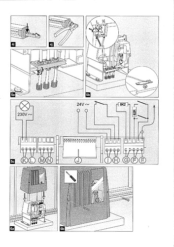

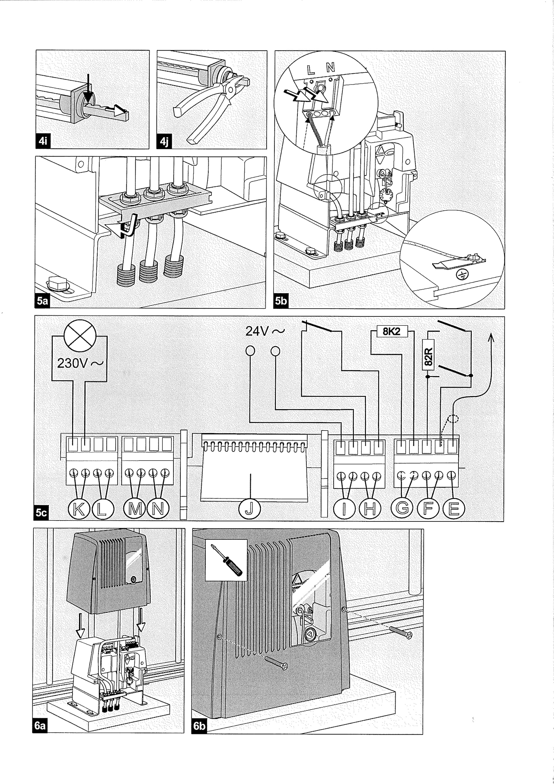

Voici le schéma de branchement de la motorisation Novoferm trouvé dans la notice.
Ce qui est intéressant c’est le connecteur de droite de E à H.
C’est une histoire sans parole ta doc :sweat_smile: Y’a rien d’autre ?

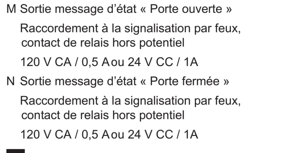

Extrait de la notice pour exploiter le pilotage et la remontée d’état du portail.
Par contre c’est dommage avec le fgs214 tu pourras juste piloter le portail mais pas avoir de retour sur l’état ouvert ou fermé du portail.

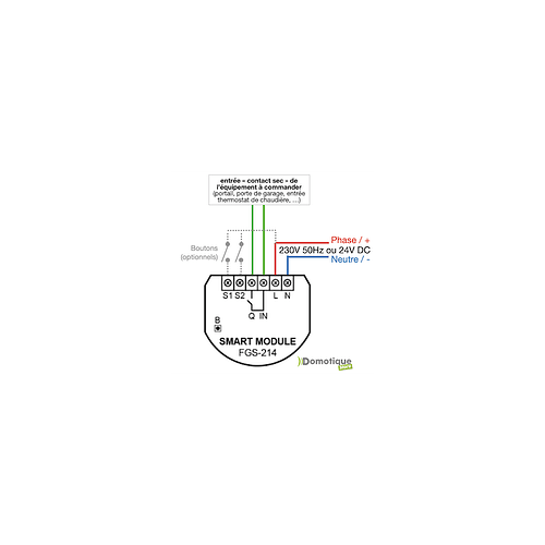

Je te remercie. Si ce n’est pas abusif, comment faudrait il que je branche le FGS 214 pour respecter ce que tu précises. Je joins le schéma de branchement de celui-ci.

Donc les 2 fils vers en F et F de ta platine portail. par contre je ne sais pas si il y’a un parametrage a faire sur le module. Est ce que le contact sec Q IN reste fermé quand le fgs en en marche ou est ce juste une implusion. De plus je lis :

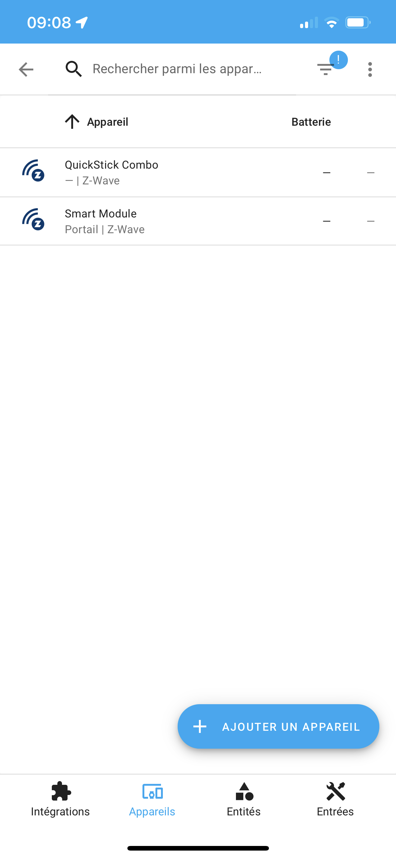

Le branchement a réussi. Les appareils z wave (clé everspring et fgs 214) sont reconnus.
Voici les photos de ce que je vois dans HA.
Désolé pour mon incompétence mais derrière je sèche.

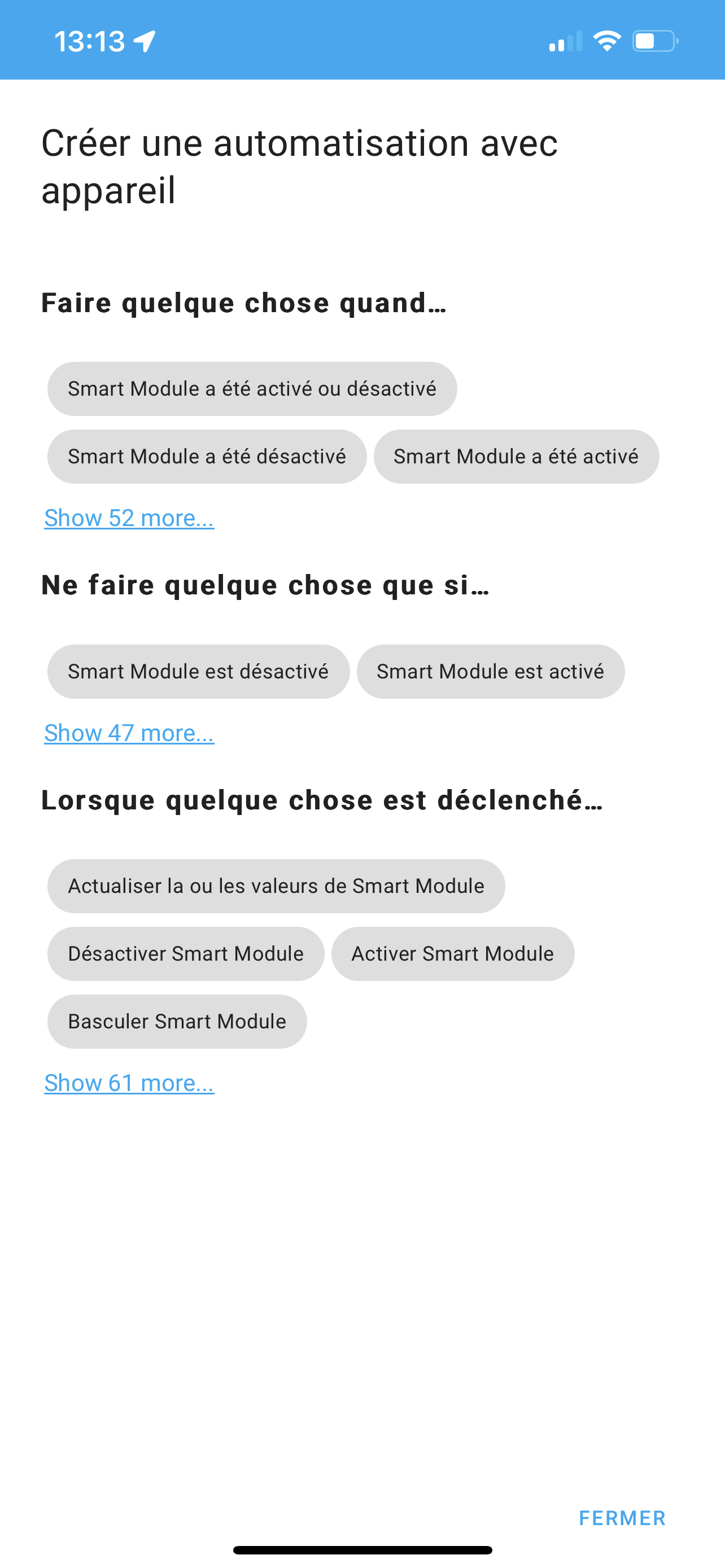

Toutefois, lorsque je veux créer une automatisation sur le FGS 214, voici ce qui m’est proposé.
Je ne vois pas bien comment m’y prendre avec ces propositions.
Quelqu’un peut il m’aider?
