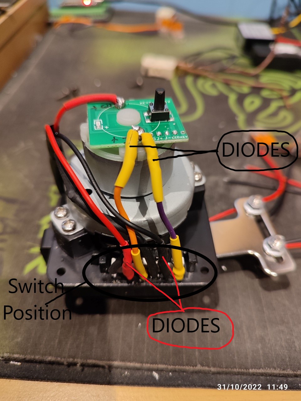

Pour ma vanne motorisé, j’ai fait dans le radical !
Comme je ne suis pas électronicien et que je suis pas bien équipé pour dessouder le WB3S et que je ne connais pas le schéma de fonctionnement, j’ai décidé de tous virer.
Je n’ai conservé que le moteur et les 2 switchs de position.
J’ai donc fait un essai avec un relais avec 2 contact Inverseur et 4 diodes pour la partie « électrique » et le tous piloté par un shelly uni.
(C’est très moche, mais sa fonctionne !), Je vais essayer de faire un PCB afin de rendre ceci plus pratique et plus propre.
Pour la commande j’utilise un Shelly uni, que j’avais passé sous esphome il y a quelques temps.
J’utilise donc les entrées IN1(GPIO12 et IN2 GPIO13) du shelly pour le report de la position du moteur.
J’utilise le Relais 1 (GPIO15) du shelly pour commander le relais inverseur
J’utilise le GPIO17 ( ADC input) , connecté à une sonde de fuite d’eau c’est ni plus ni moins un câble avec 2 contacts qui au contact de l’eau font contact et laisser pas dans mon cas le 12V.
Ceci afin de pouvoir fermer la vanne eau en cas de détection de fuite.

j’ai utilisé un shelly uni et Je suis parti sur ce schéma.
