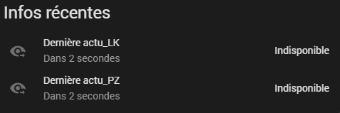

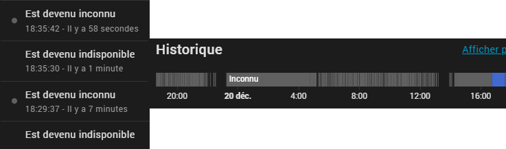

J'ai un esp32 programmé en C++ qui publie dans le topic elec/actuLK des messages réguliers qui me servent en quelque sorte de console lors des essais ou pour me prévenir ponctuellement de certains événements. Je vois bien les messages arriver dans HA mais entre deux messages voulus, j'ai des centaines de fois les deux lignes "Est devenu indisponible" puis "Est devenu inconnu". Parfois c'est le dernier message voulu qui réapparaît plusieurs fois.
J'ai refait la même installation sur un autre esp32 et un autre topic actuPZ, c'est pareil.
Dans Home assistant :
J'ai pensé à un pb de wifi, j'ai donc placé la box à 1m de l'esp32, puis changé de point d'accès. C'est toujours pareil.
Je ne détecte aucun problème de wifi dans le reste de mon installation.
Auriez vous une piste, qu'est ce que je peux chercher ?
Merci d'avance

Les deux instants affichés dans la copie d’écran « Dans 2 secondes » sont toujours synchronisés, est ce un indice ?
