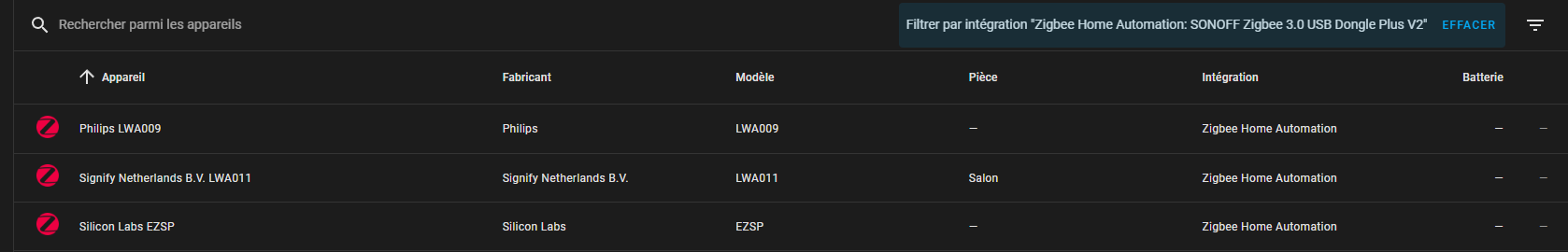

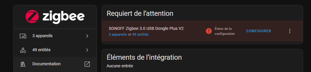

Dans mon cas j’ai commencer avec ZHA pour faire fopnctionner mes differents devices mais j’ai installer MQTT par la suite pour installer d’autres appareils qui ne sont pas dans la biblioteque de ZHA et du coup, je me retouve dans la situation ou mes ampoules Hue ne fonctionne plus avec la mention
« Cette entité n’est plus fournie par l’intégration zha. Si l’entité n’est plus utilisée, supprimez-la depuis les paramètres. » bien compris que ZHA ne fonctionne pas en meme temps avec MQTT sauf materiel adequat.( deux dongues je crois).
Pouvez vous me dire si je dois desinstaller ZHA? ca me parrait un peut bizare? ou m’expliquer quelle est la marche à suivre dans mon cas. Merci d’avance

Actuellement je me retouve donc avec du materiel encore rattaché à ZHA, que je veux passé sur Z2M
Comment supprimer proprement mes integrations de mes ampoules et autres dans ZHA.?
J’ai cherché par mot clef ou meme un tuto de quelqu’un qui migre ver Z2M… impossible de trouver.
je veux virer les deux premiers appareils (Pas la clef)
j’ai essayé par les entitées en retouvant les dénomination des lié aux appareil mais j’ai foutu le bordel…
J’espere avoir été plus clair que la premiere fois sur ma problematique, Merci Merci
Crée un nouveau sujet pour éviter de polluer celui-ci
Il faut supprimer l’intégration ZHA puis relancer une procédure d’appairage sous Z2M pour tes deux appareils Philips
