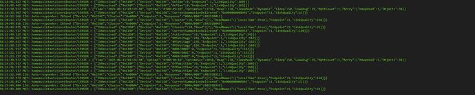

Sur la capture de la console on voit la prise qui envoie régulièrement les données :
homeassistant/coordinator/SENSOR = {« ZbReceived »:{« 0xCE0F »:{« Device »:« 0xCE0F »,« RMSVoltage »:236,« Endpoint »:1,« LinkQuality »:160}}}
  • Comment récupérer ces données pour les intégrer à HA dans un appareil ?

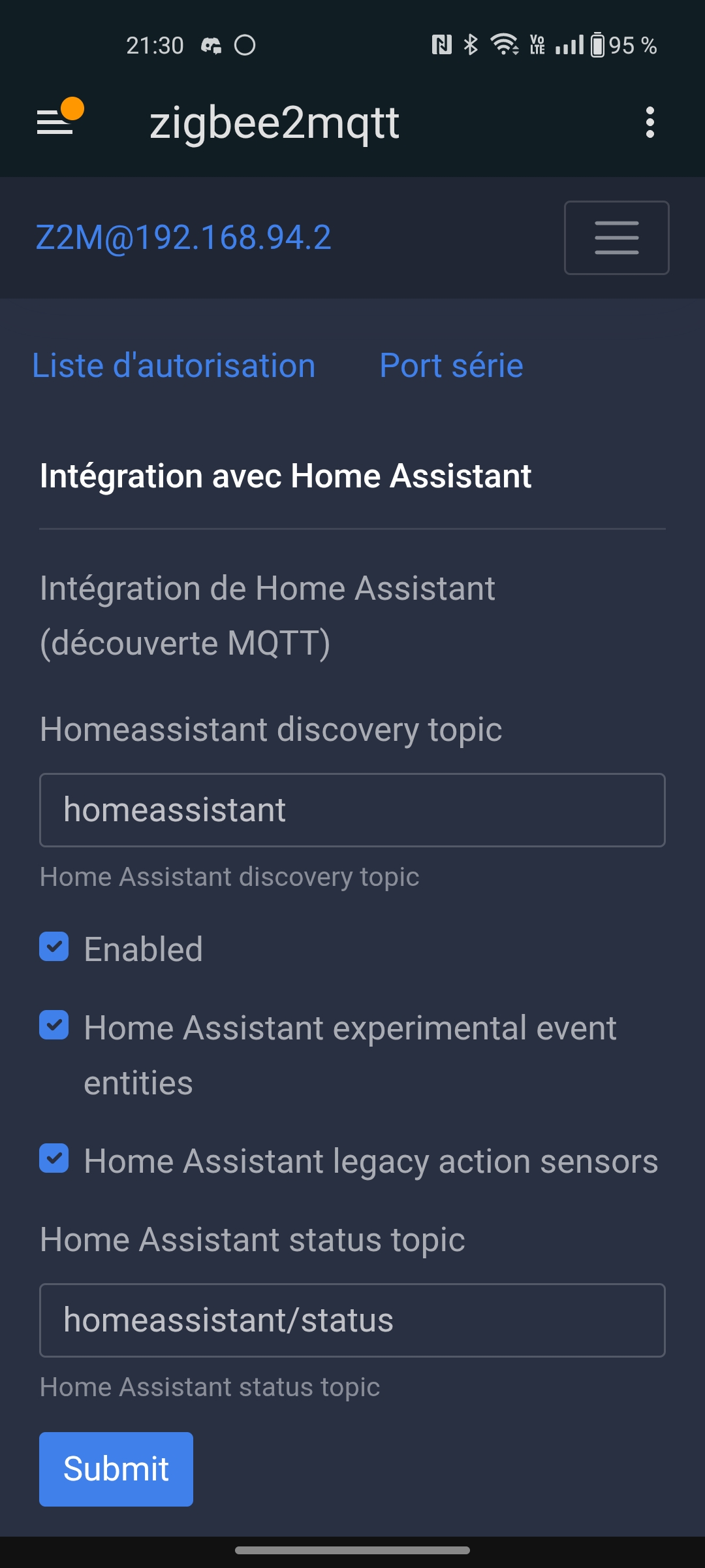

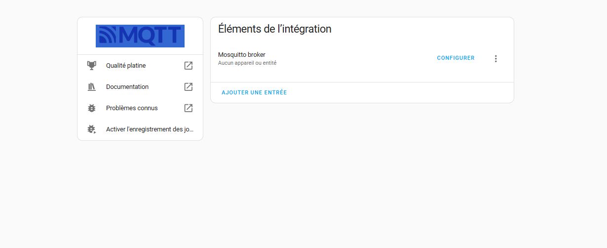

Il te manque l’intégration mqtt pour connecter HA au mqtt ma ton z2m est connecté au mqtt mais pas HA
Merci @ddfdom oui j’ai le serveur mqtt d’installé pour le moment et c’est quoi le nom de l’intégration ?
Tout simplement mqtt
J’ai déja installé le serveur mosquito MQTT dans HA @ddfdom
Alors ça c’est pas le serveur c’est l’intégration mqtt et c’est exactement ce qu’il faut installer
Normalement ça remonte tout seul dans mqtt
@ddfdom tu dois créer les appareils et les commandes après …
Pas du tout va remonte tout seul grave a l’autodiscovery

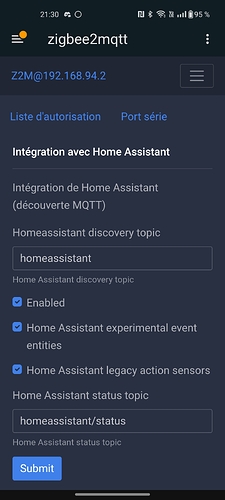

Vérifies dans z2m que c’est bien active dans les paramètres menu home assistant
