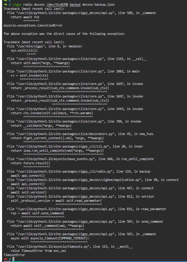

j’ai tenté de suivre le tuto en créant un backup de la clé d’origine mais je bloque à la 1ère étape.
Ca ne veut pas créer mon fichier. Je suis bloqué.
A tout hasard, auriez-vous une petite idée ? Merci
Est-ce que vous êtes sur du chemin vers la clé usb ?
Si vous êtes dans une VM ou un container Docker, est-ce que vous avez bien passé la clé ?
Débranché et rebranché la clé juste avant de faire la commande ?

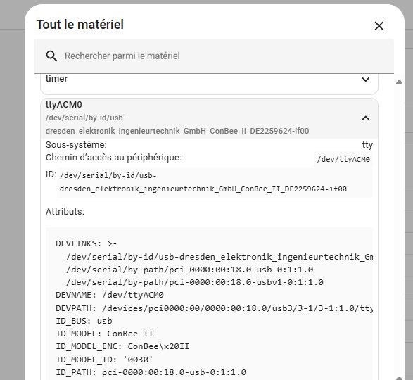

oui, je pense avoir indiqué le bon chemin, je suis allé voir dans paramètres/matériels HA et la concerne ma clé conbee 2 :
Je vais tenter de débrancher/rebrancher :
Il me semble que les addons HA sont dans des containers Docker. Où est ce que vous lancez la commande zigpy ? Depuis la VM ou depuis le container z2m?
Il faudrait plutôt utiliser le chemin complet en « /dev/serial/by-id/… » . N’oubliez pas de couper Z2M avant.

J’ai lancé la commande depuis la 1ère VM syno, dans HA sur addons SSH
