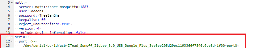

Tu n'as pas le serial avec le port configuré. Renseigne le dans le configuration.yaml de Z2M , et relance ton Z2M
ne marche pas mais peut être erreur syntaxe
mqtt:
  user: addons
  password: xae6eb1seivoo1Hieh8ile5dahiP3aiwo9wah2kai1amaLichijahraeb5ieLoo2
  serial:
  port:>-
 .. dev/ttyACM0
frontend:
  port: 8099
les logs :

j’ai tester avec ça mais idem
/dev/serial/by-id/usb-1a86_USB_Single_Serial_550D016243-if00
