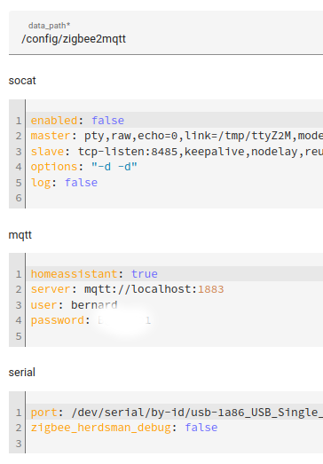

tu as bien écrit ça dans ta configuration de Z2M
mqtt:

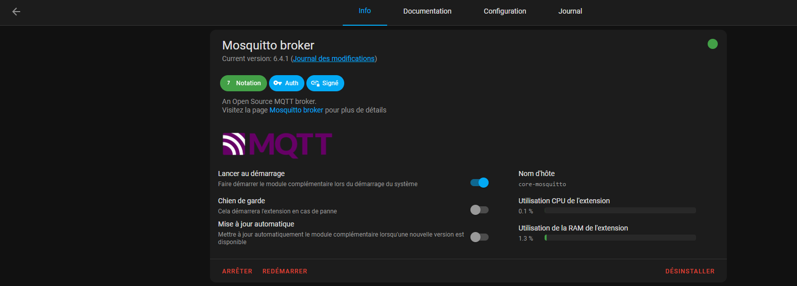

tu as bien le module complémentaire mosquitto broker démarrer ?
@WarC0zes
mon prof de math disait ( il y a 60 ans !!) un bon dessin
oui le broker est démarré je pense
par contre il faut peut-être changer user/mdp ?
Ne modifie plus rien de la configuration de Z2M par l’interface graphique. Il faut modifier les choses dans le fichier configuration.yaml de Z2M. ( ecris dans le tuto aussi :wink: )
C’est pas mqtt://localhaost:1883, mais :
@WarC0zes

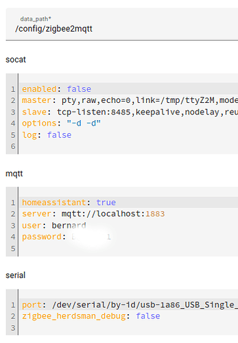

j’ai ceci avec file editor
 homeassistant_legacy_entity_attributes: false
  legacy_api: false
  legacy_availability_payload: false
mqtt:
  user: bernard
  password: Bxxxxx
serial:
  port: /dev/serial/by-id/usb-1a86_USB_Single_Serial_550D016243-if00
frontend:
  port: 8099
device_options:
  legacy: false
et dans l’interface graphique :
user: bernard
password: Bxxxx
C’est donc bien identique , de dois donc remplacer localhost . mais je le découvre
Je viens de le faire dans les deux via file editor et la conf module
et là CA MARCHE !!
MERCI MERCI MERCI @ tous !!

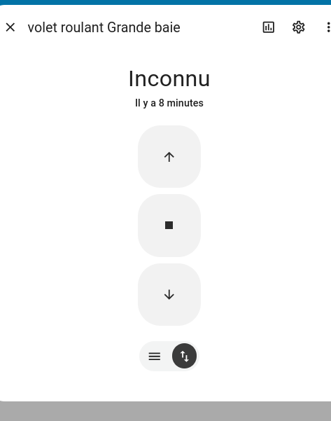

@Krull56
Tu avais raison avec Z2M aucun soucis voir la copie jointe
!! génial
