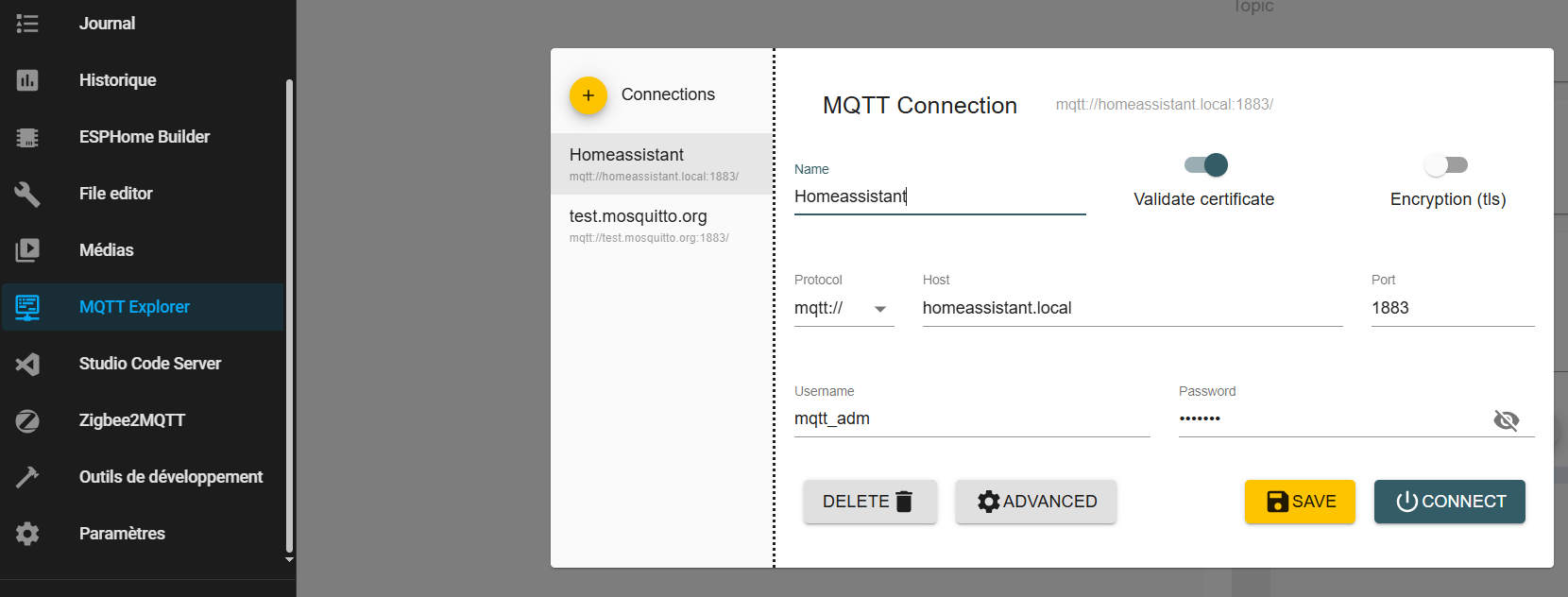

Sur MQTT explorer, quand je me connect avec les meme identifiants
je capte bien les capteurs:
Sur MQTT rien (un seul appareil: le brige):

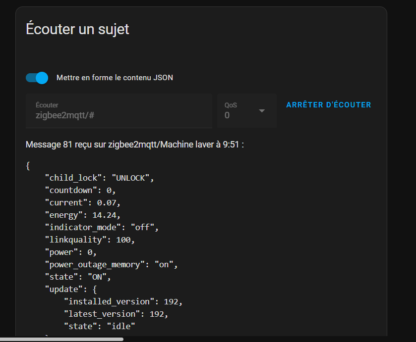

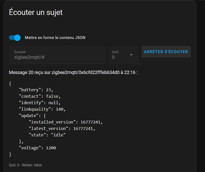

Quand j’ecoute via MQTT sur zigbee2mqtt/# , j’ai bien des choses, mais je n’arrive pas a comprendre si c’est vraiment ce que je veux recevoir:

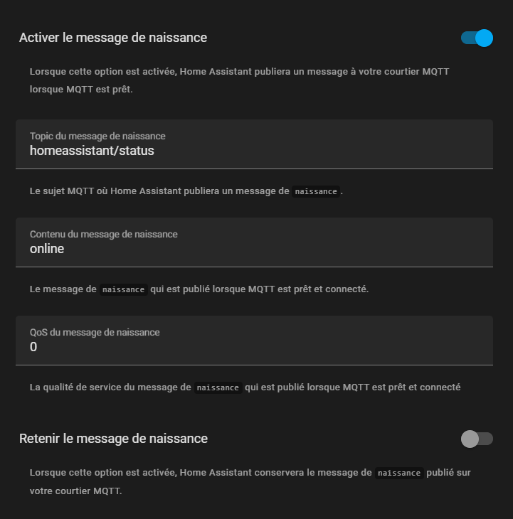

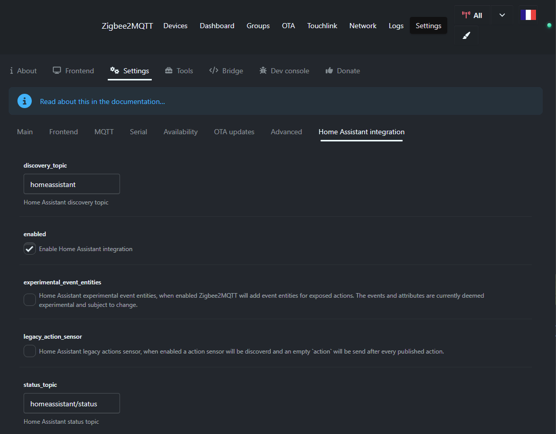

Il me semble que tes topics mqtt soient faux
Voici ce que j’ai

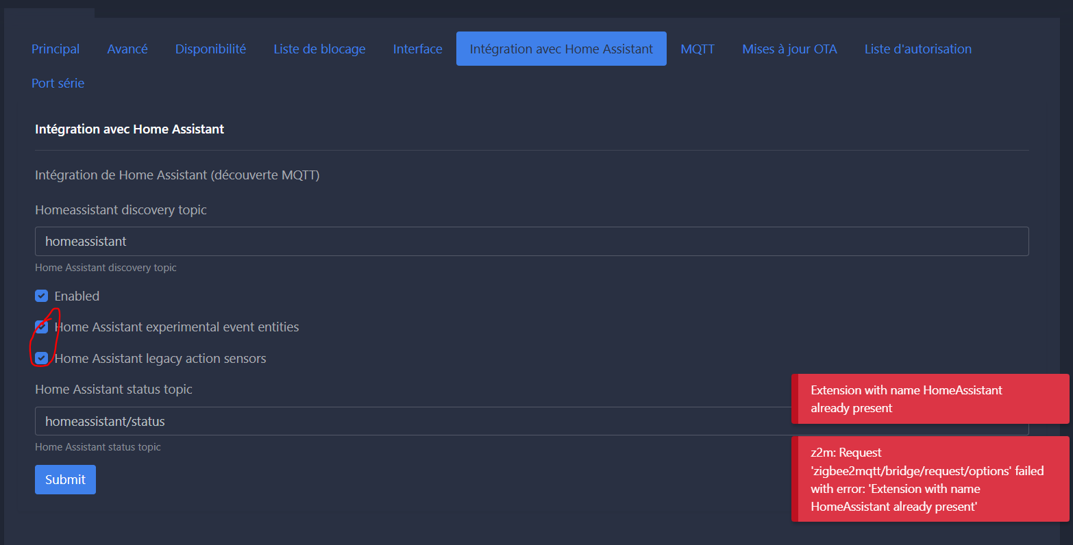

Je n’ai pas les mêmes choses de cochées que toi :
Pas les deux derniers
il utilise le nouveau event experimental ( qui remplace les sensors action )et les sensors action ( qui sont désactivé maintenant ). Les intérêts , je ne vois pas :sweat_smile:
C’est le MQTT trigger, qui est recommandé en ce moment.
Je n’avais en effet pas les 2 cases du bas activées, mais quand je les active j’ai ces messages d’erreurs.
Dans tous les cas et de ce que je comprend ca ne vient pas forcement de ca si certain ont coché d’autre non…
Désolé mais on s’en fout des cases c’est pas ça le soucis mais les topics mqtt

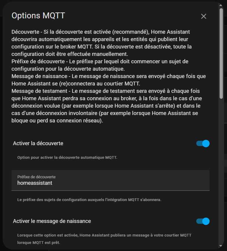

Mais Ils sont bon surtout le discovery topoic
je viens de rajouter deux lignes dans la conf
mqtt:
  user: ***
  password: ***
  base_topic: zigbee2mqtt
  discovery: true
  discovery_prefix: homeassistant
Mais pas de dif

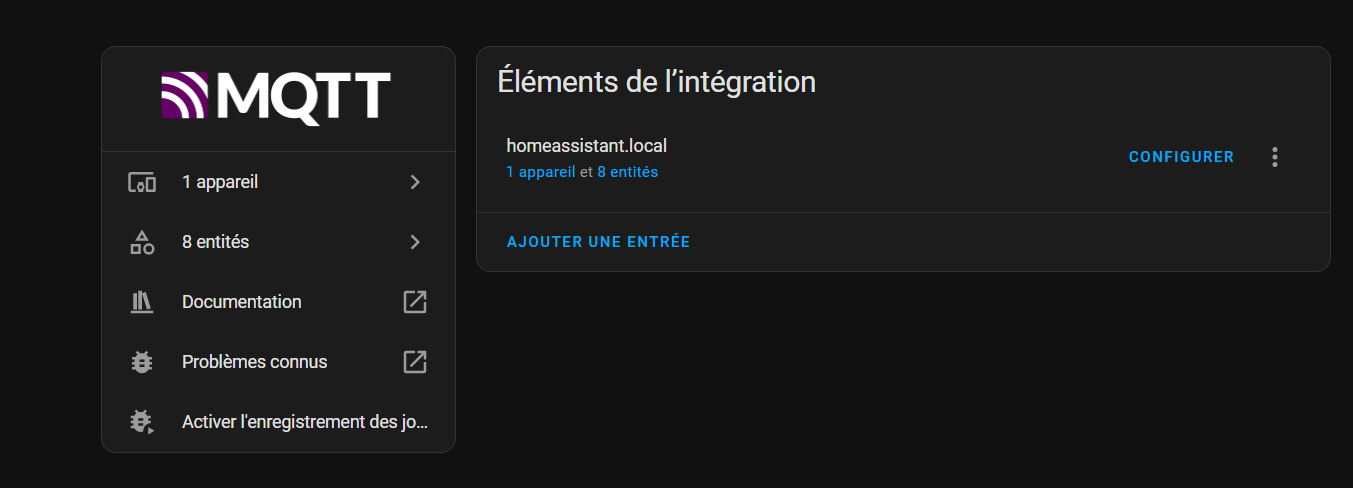

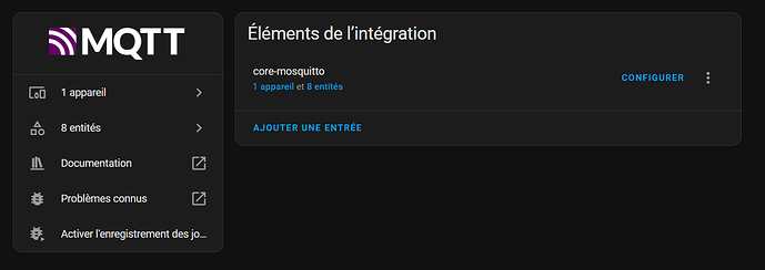

Tu peux tenter de reconfigurer ton intégration mqtt dans HA ?
Ok. Apres avoir indiqué les mêmes id et mdp que sur la config.yaml, je n’ai pas changé les options suivante:
après redémarrage, rien de mieux, rien de pire ^^’
et avec ses mêmes identifiant, je vois bien des infos sur MQTT explorer.
je comprend que Z2M envoie bien des info a MQTT, que MQTT explorer arrive a les lire, Z2M et MQTT sont bien connecté (d’après log), mais je comprend pas pourquoi MQTT ne veux pas rajouter les capteur sur HA.

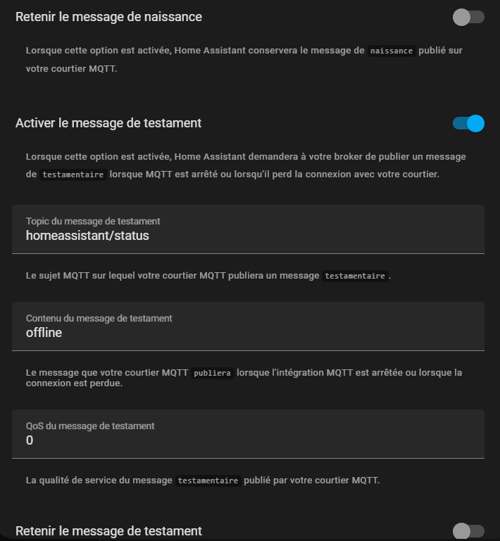

Et d’ailleurs quand j’écoute les messages configuration de MQTT, j’ai bien les infos:
Alors d’apres chat GPT, quand j’ecoute je devrait avoir plutot ca:
homeassistant/sensor/0x1234567890abcdef/temperature/config
alors que j’ai ca:
zigbee2mqtt/0x1234567890abcdef
J’ai essayé de reconfiguré un appareil sur Z2M
Et ca ma fait ce message d’erreur:
2025-06-06 20:32:12z2m: Failed to configure 'Salon', attempt 1 (Error: ZCL command 0xa4c13898423d37ec/1 genBasic.read(["manufacturerName","zclVersion","appVersion","modelId","powerSource",65534], {"timeout":10000,"disableResponse":false,"disableRecovery":false,"disableDefaultResponse":true,"direction":0,"reservedBits":0,"writeUndiv":false}) failed (Delivery failed for '16132'.) at EmberOneWaitress.deliveryFailedFor (/app/node_modules/.pnpm/zigbee-herdsman@4.1.0/node_modules/zigbee-herdsman/src/adapter/ember/adapter/oneWaitress.ts:100:31) at EmberAdapter.onMessageSent (/app/node_modules/.pnpm/zigbee-herdsman@4.1.0/node_modules/zigbee-herdsman/src/adapter/ember/adapter/emberAdapter.ts:459:42) at Ezsp.emit (node:events:518:28) at Ezsp.ezspMessageSentHandler (/app/node_modules/.pnpm/zigbee-herdsman@4.1.0/node_modules/zigbee-herdsman/src/adapter/ember/ezsp/ezsp.ts:5036:14) at Ezsp.callbackDispatch (/app/node_modules/.pnpm/zigbee-herdsman@4.1.0/node_modules/zigbee-herdsman/src/adapter/ember/ezsp/ezsp.ts:735:26) at Ezsp.onAshFrame (/app/node_modules/.pnpm/zigbee-herdsman@4.1.0/node_modules/zigbee-herdsman/src/adapter/ember/ezsp/ezsp.ts:386:22) at UartAsh.emit (node:events:518:28) at Immediate.<anonymous> (/app/node_modules/.pnpm/zigbee-herdsman@4.1.0/node_modules/zigbee-herdsman/src/adapter/ember/uart/ash.ts:1192:45) at processImmediate (node:internal/timers:485:21))
Vous pensez que c’est une piste ? vous savez comment je peux forcer la reconfiguration des capteurs ?
C’était bien la piste qui me semblait bonne (mauvais topic mqtt)
