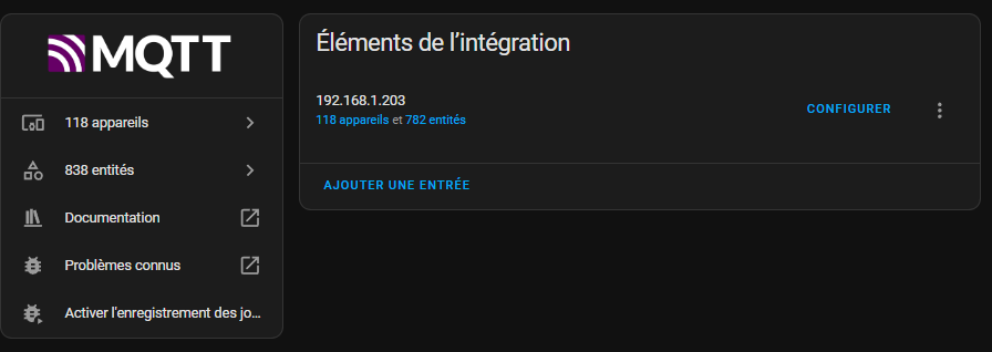

C’est surement plus optimisé en termes de traffic de grouper les entités par appareil en JSON, après le MQTT c’est assez léger. Et ça dé"pend aussi de la fréquence de mise à jour…
J’ai 782 entités qui viennent par MQTT, toutes ne sont pas mises à jour trop régulièrement, et la majorité c’est Zigbee2MQTT, mais le MQTT suit sans soucis…
