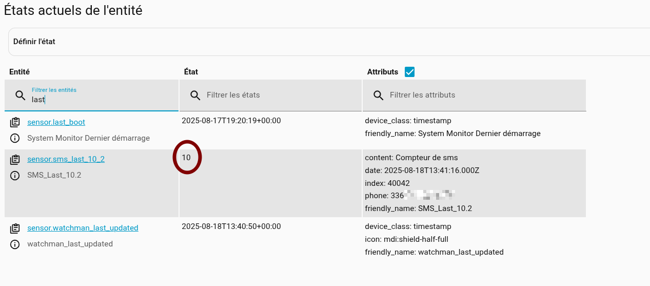

et que dans développeur si je regarde l’entité SMS Last 10
J’ai bien le dernier SMS qui remonte dans état mais dans attributs ou je devrais avoir les autre arguments, je n’ai que friendly_name: SMS Last 10

Une petite correction dans le mqtt.yaml me donne une information plus interessante
  - name: "SMS_Last_10.2"
    state_topic: "zigbee2mqtt/SMS/last_10"
    value_template: "{{ value_json[0].content }}" # Using charge_percent as the state
    json_attributes_topic: "zigbee2mqtt/SMS/last_10"
    json_attributes_template: "{{ value_json[0] | tojson }}" # attributes:
Mais normalement dans état je devrais retrouver le nombre occurrence et non pas le champ « Content » qui est le message
Maintenant comment afficher le tableau complet des 10 enregistrement pour contrôler ?

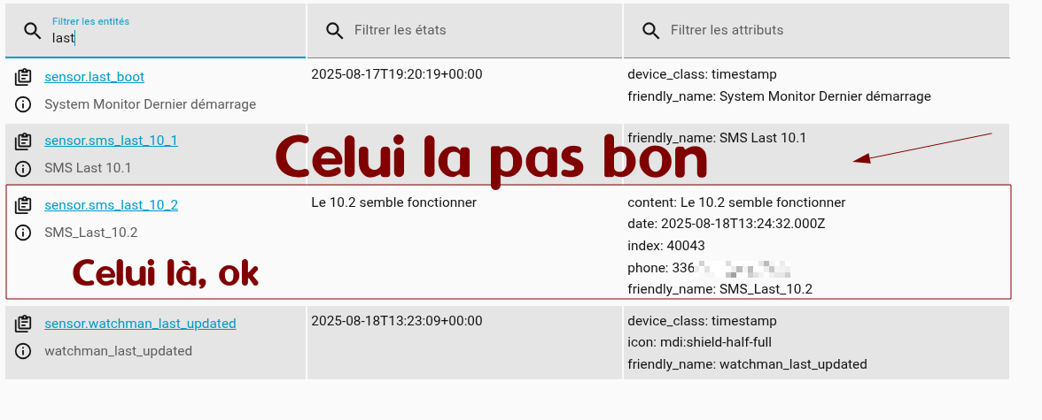

Voila, j’ai les informations je penses pour la suite
Correction de mon mqtt.yaml pour avoir le nombre de message dans le tableau
    value_template: "{{ value_json | length }}"
J’avance petit a petit

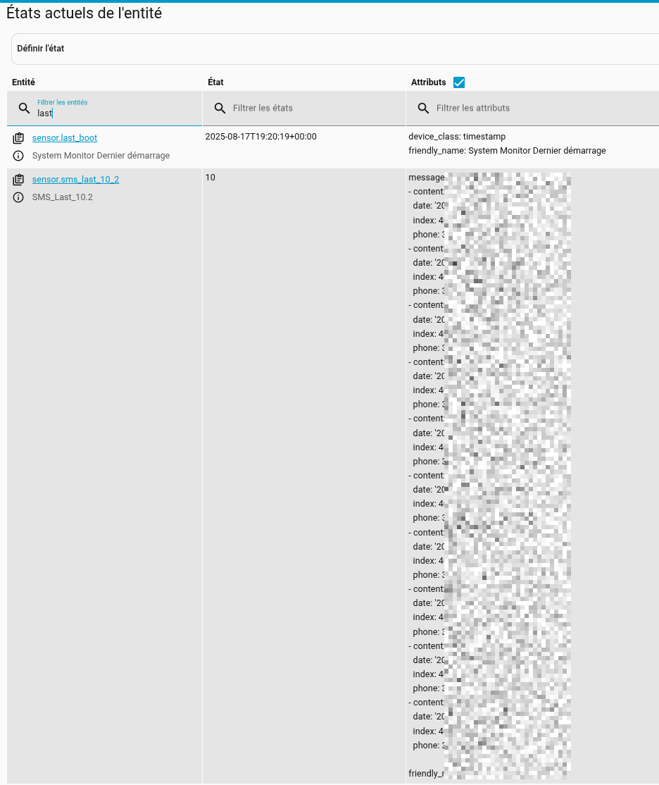

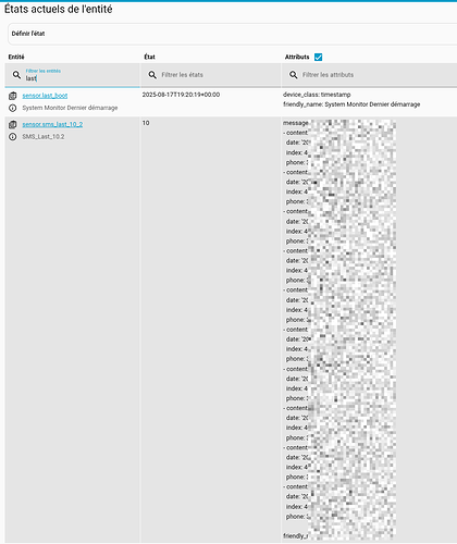

Suite,
C’est exactement ça, ce code lis bien tous les enregistrements
    json_attributes_template: >
      {{ {'messages': value_json} | tojson }}

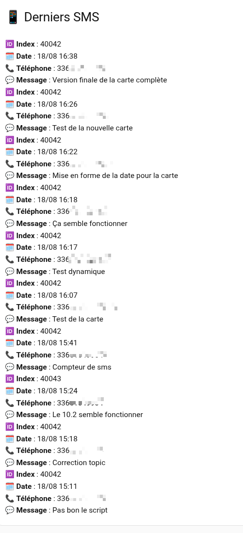

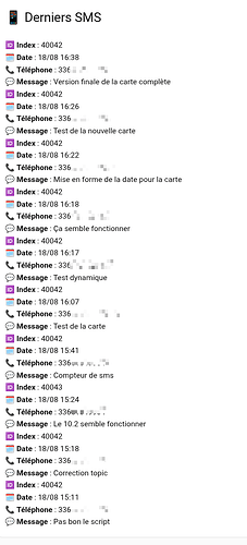

et une carte pour tester
type: markdown
title: 📱 Derniers SMS
content: >
  {% set messages = state_attr('sensor.sms_last_10_2','messages') %} {% for sms
  in messages | sort(attribute='date', reverse=true) %} <div
  style="background:#f0f0f5; padding:10px; margin-bottom:8px;
  border-radius:10px;">
    🆔 <b>Index</b> : {{ sms.index }}<br>
    🗓️ <b>Date</b> : {{ sms.date | as_datetime | as_timestamp | timestamp_custom("%d/%m %H:%M", true) }}<br>
    📞 <b>Téléphone</b> : {{ sms.phone }}<br>
    💬 <b>Message</b> : {{ sms.content }}
  </div> {% endfor %}
Ce qui donne
