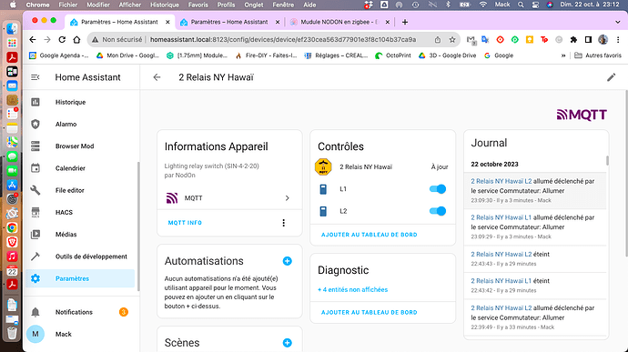

lorsque j’utilise les interrupteurs rien ne se passe dans le journal. par compte lorsque je fais depuis l appli jai comme la photo

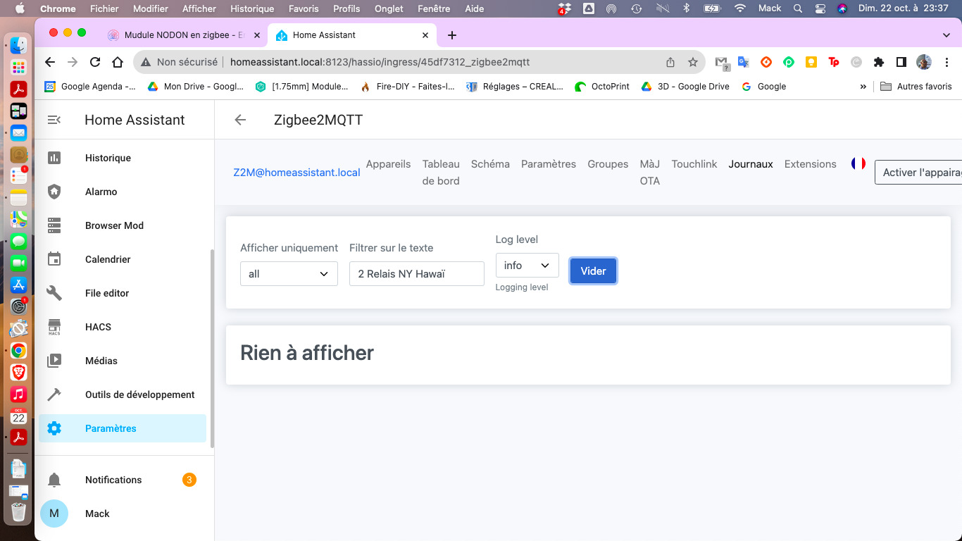

Dans z2m, regarde les journaux en filtrant par « 2 Relais NY Hawai » :
Rien …

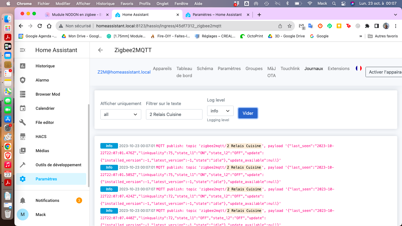

Voici les logs de « relais cuisine » (je m etais trompé de relais)
celui L1 , necessite d appuyer 2 fois .
Pourquoi ? et comment
