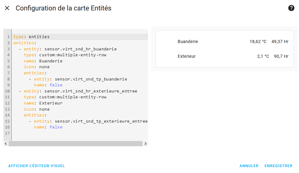

Dans l’exemple ci dessous, j’ai 4 sensors sur 2 lignes.
Je cherche une solution pour ne pas avoir à mettre explicitement le nom complet mais en me basant sur le début du nom des sensors.
Par exemple mettre « sensor.virt_snd_hr_* » mais ça ne fonctionne pas.
type: entities
  - entity: sensor.virt_snd_hr_buanderie
    type: custom:multiple-entity-row
    icon: none
      - entity: sensor.virt_snd_tp_buanderie
  - entity: sensor.virt_snd_hr_exterieure_entree
    icon: none
      - entity: sensor.virt_snd_tp_exterieure_entree

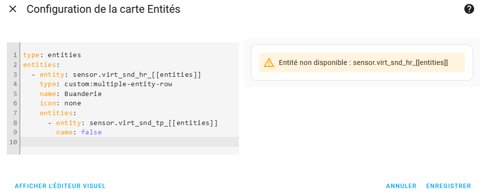

J’ai aussi essayé cette solution sans succès :
je comprends pas le but ?
Comme les sensors ont un nom structuré, j’aimerai les afficher sans les déclarer un par un.

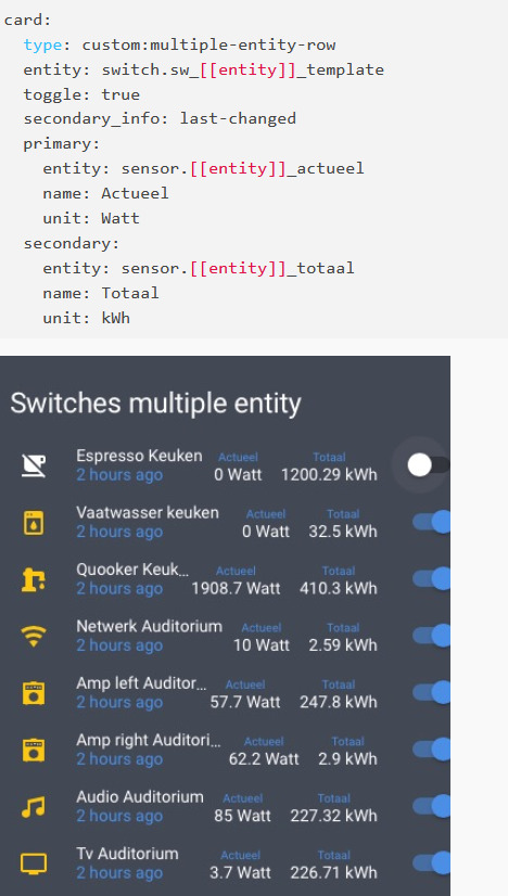

Il semble que lui y soit arrivé, mais je n’arrive pas à le reproduire

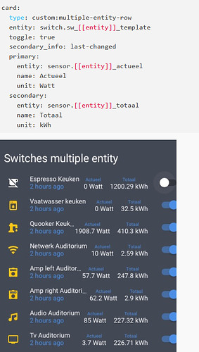

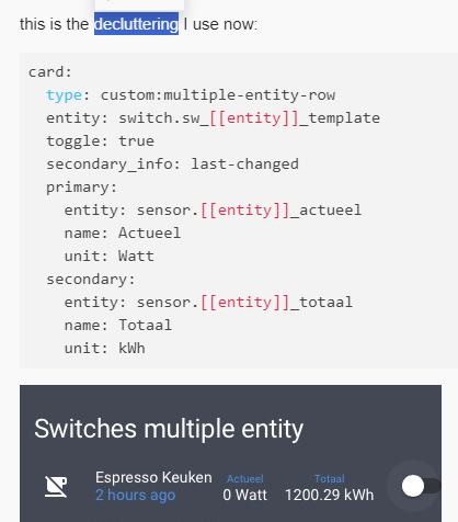

il utlise du decluttering, c’est le cas chez toi ?
tu peux aller voir ici :
https://github.com/custom-cards/decluttering-card
3 « J'aime »
Ok, comme la dit @LeLapinFou , faut utiliser decluttering-card.
Je comprends mieux le [[ entity ]], car je voyais pas le rapport avec multiple-entity-row.

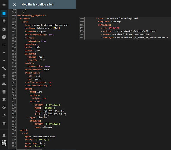

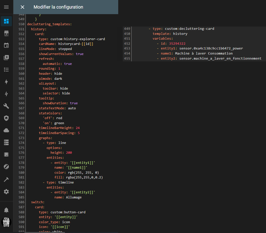

Salut messieurs,
Effectivement dans le lien posté par @Oles67 , le gars utilise « decluttering ».
Mais ça n’évite pas de renseigner toutes les entités, en tant que « variables » lors de la création de la carte.
Je pense que @Oles67 cherche plus un « mix » de custom:auto-entities et de multiple-entity-row.
Et si c’est bien le cas, alors c’est pas forcement simple.
J’ai fait qq recherches mais je ne trouve pas le « truc » qui irait bien.

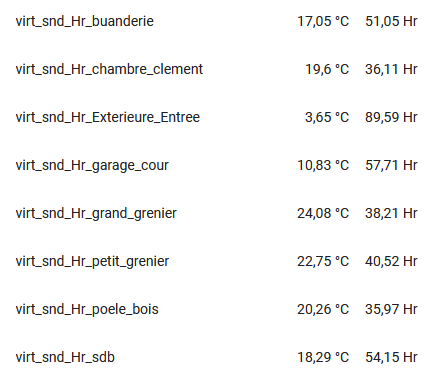

J’ai trouvé qqc sur le forum international qui m’a permit tester un peu à la maison.
code de mon test
type: custom:auto-entities
card:
  type: entities
filter:
  template: |-
    {% for DEVICE in states.sensor -%}
      {%- if DEVICE.entity_id | regex_match('sensor.tph_ch.*._battery',ignorecase=False) -%}
            'entity': DEVICE.entity_id,
            'type': 'custom:multiple-entity-row',
            'name': '-'.join((DEVICE.attributes.friendly_name).split('-')[1:]).split(' ')[0],
            'icon': 'false',
            'entities':
                  'entity': DEVICE.entity_id.replace('battery', 'temperature'),
                  'name': false
                  'entity': DEVICE.entity_id.replace('battery', 'humidity'),
                  'name': false
      {%- endif -%}
    {%- endfor %}
sort:
  method: friendly_name
Test effectué sur ces 3 capteurs :
Ha mais ça fonctionne super bien ton code.
Merci beaucoup
