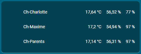

J’ai trouvé qqc sur le forum international qui m’a permit tester un peu à la maison.
code de mon test
type: custom:auto-entities
card:
  type: entities
filter:
  template: |-
    {% for DEVICE in states.sensor -%}
      {%- if DEVICE.entity_id | regex_match('sensor.tph_ch.*._battery',ignorecase=False) -%}
            'entity': DEVICE.entity_id,
            'type': 'custom:multiple-entity-row',
            'name': '-'.join((DEVICE.attributes.friendly_name).split('-')[1:]).split(' ')[0],
            'icon': 'false',
            'entities':
                  'entity': DEVICE.entity_id.replace('battery', 'temperature'),
                  'name': false
                  'entity': DEVICE.entity_id.replace('battery', 'humidity'),
                  'name': false
      {%- endif -%}
    {%- endfor %}
sort:
  method: friendly_name

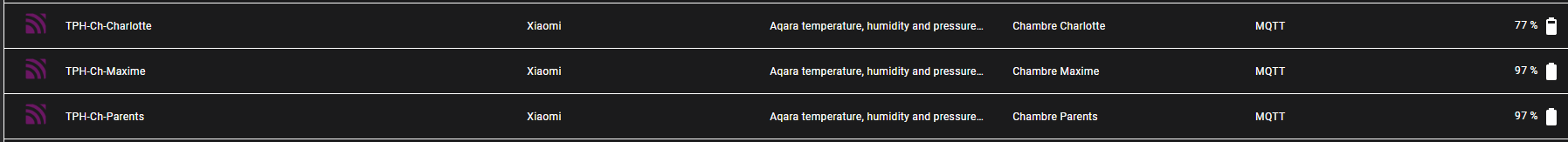

Test effectué sur ces 3 capteurs :
