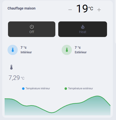

Bonjour je cherche à ajouté une carte mushroom mais je ne sais pas comment la convertir pour l’utiliser sur ui minimalist pourriez-vous m’aidez ?
Voici la carte en photo et en code merci bien :smiley:

Qu’entends tu par convertir ?
  • Parce que tu peux tout à fait mettre des cartes de n’importe quoi/qui ensemble
  • Réécrire une carte (le vrai code, pas le yaml hein) pour que le thème minimaliste s’applique dessus, là c’est pas du tout un truc simple
Au final j’ai réussi, j’ai mal configurer un truc xD
Ce qui est bien si tu as trouvé tout seul c’est de mettre ta résolution et pas seulement laisser la boulette cela servira à d’autres peut être.
Tellement plus simple de voir le problème y avec son code et autres et la solution visuel de l’attendu avec son code corrigé en indiquant quoi au bon endroit
Ook,
pour les futurs personnes
Aller dans votre profil (sur H-A) → aller sur tableau de bord et sélectionner ui minimalist ou minimalist et votre carte s’affichera, tout bête et simple :smiley:
