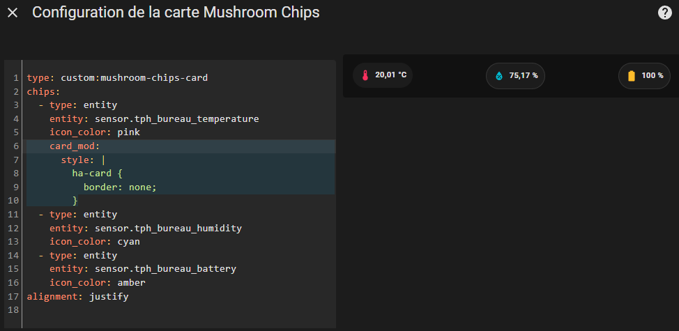

Salut @titoumimi
Je pense qu'il faut le mettre pour chaque "chips" :
Exemple sur la première :
chips:
  - type: entity
    entity: sensor.temperature_antoine
    icon_color: pink
          border: none;

Effectivement, ça fonctionne super bien, merci beaucoup !
C’est un peu lourd, mais comme en vrai c’est dans un declustering-template, je m’en moque un peu :slight_smile:

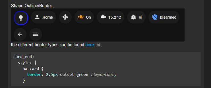

Salut @titoumimi,
tu as des exemples de modification pour toutes les cartes mushroom sur ce post:
ouh la vache, le travail de dingue ! Merci pour la ressource <3
Tout n’est pas 100% dedans visiblement, mais ça met bien sur la voie.
