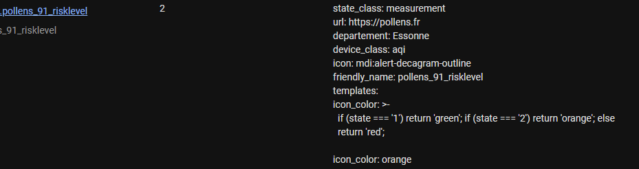

J’ai également forcé la valeur icon_color via une customization (customize.yaml):
sensor.pollens_91_risklevel:
  templates:
    icon_color: "if (state === '1') return 'green';
      if (state === '2') return 'orange';
      else return 'red';"
qui est bien pris en compte:
mais toujours rien :sob:

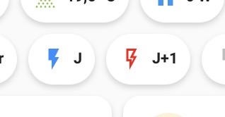

Edit : J’ai même fini par trouver un rendu qui me va mieux.
Capture d’écran 2024-03-03 à 17.07.23
          - type: template
            entity: sensor
            icon: mdi:flash
            content: J
            card_mod:
              style: |
                ha-card {
                  {% if states('sensor.edf_tempo_current') == 'BLEU' %}
                    --card-mod-icon-color: DodgerBlue;
                  {% elif states('sensor.edf_tempo_current') == 'BLANC' %}
                    --card-mod-icon-color: silver;
                  {% elif states('sensor.edf_tempo_current') == 'ROUGE' %}
                    --card-mod-icon-color: red;
                    --card-mod-icon-color: disabled;
          - type: template
            entity: sensor
            icon: mdi:flash-outline
            content: J+1
            card_mod:
              style: |
                ha-card {
                  {% if states('sensor.edf_tempo_tomorrow') == 'BLEU' %}
                  {% elif states('sensor.edf_tempo_tomorrow') == 'BLANC' %}
                  {% elif states('sensor.edf_tempo_tomorrow') == 'ROUGE' %}
