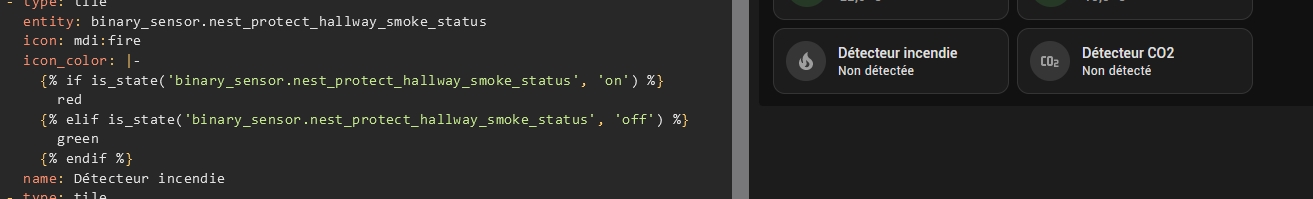

Je souhaite que l’icone change de couleur suivant si off ou on mais avec Mushroom. J’arrive bien à le faire avec HA mais par Mushroom impossible.
J’ai testé plusieurs code trouvé je n’y arrive pas.
Pouvez-vous m’aider ?
Voici tous les codes que j’ai testé:
if (state === 'on') return '#ff0000'; else return '#00b300';"
    icon_color: | -
      {% if states('binary_sensor.nest_protect_hallway_smoke_status') == 'On' %}
        red
      {% elif states('binary_sensor.nest_protect_hallway_smoke_status') == 'Off' %}
        green
        red
icon_color: |-
  {% if is_state ('binary_sensor.nest_protect_hallway_smoke_status', 'on') %}
   red
   green
icon_color: "{{ 'green' if states('binary_sensor.nest_protect_hallway_smoke_status') == 'off' else 'red' }}"
Salut @sebr
Là t’es sur une carte « tile », carte que Piitaya a intégré « officiellement » à HA bien après avoir créé « Mushroom » et après avoir rejoint la team « Nabu Casa ». Et on ne peut pas y appliquer de template.
Pour modifier les couleurs tu as 2 solutions :
1- Jouer avec card-mod, sur cette carte.
2- Prendre les cartes « mushroom » depuis HACS.
Avec les cartes « mushroom » d’hacs tu pourras le faire avec « mushroom-template-card », le + de cette carte c’est que tu peux personnaliser vraiment à fond. Et proprement, puisqu’elle est prévue pour ça :stuck_out_tongue:

Salut, ah en effet j’ai du me tromper en cherchant ma carte ! Merci de ta réponse.
