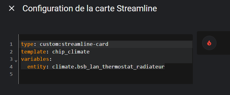

J’ai fait le test et voici le code :
streamline_templates:
  chip_climate:
    card:
      type: custom:mushroom-chips-card
      chips:
        - type: template
          icon_color: red
          icon: >-
            {% if state_attr('[[entity]]', 'preset_mode') == 'eco' %} mdi:fire
            {% elif state_attr('[[entity]]', 'preset_mode') == 'comfort' %}
            mdi:fire {% else %} mdi:snowflake {% endif %}
Et la carte :
type: custom:streamline-card
template: chip_climate
variables:
  entity: climate.bsb_lan_thermostat_radiateur

ta solution m’impose de templatiser tout mes chips ce qui n’est pas le cas, je ne voulais templatiser qu’un seul chip pas la card complete
