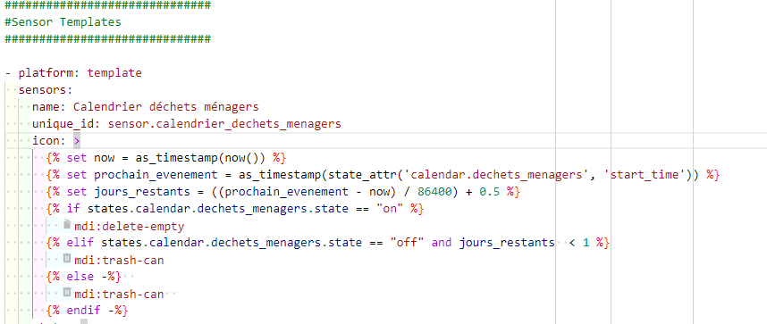

bonjour @herveaurel,
J’ai des soucis pour créer le Template sensor dans le sensors.yaml.
Voici ce que j’ai mis mais il ne fonctionne pas :
            {% set now = as_timestamp(now()) %}
            {% set prochain_evenement = as_timestamp(state_attr('calendar.dechets_menagers', 'start_time')) %}
            {% set jours_restants = ((prochain_evenement - now) / 86400) + 0.5 %}
            {% if states.calendar.dechets_menagers.state == "on" %}
              0
            {% elif states.calendar.dechets_menagers.state == "off" and jours_restants  < 1 %}
              1
            {% else -%}
              {{ jours_restants | round(0)  }}
            {% endif -%}
est ce que tu pourrais m’aider.

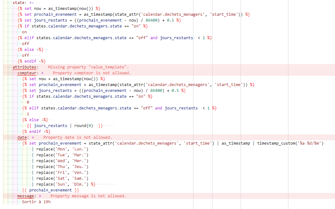

Bonjour @herveaurel
Je ne comprend pas les erreurs que je retrouve :
J'ai dans mon configuration.yaml une ligne :
sensor: !include sensors.yaml
Puis dans mon fichier sensors.yaml j'ai intégrer ton code dans lequel j'ai encore des erreurs :frowning:
#Sensor Templates
- platform: template
  sensors:
    name: Calendrier déchets ménagers
    unique_id: sensor.calendrier_dechets_menagers
    icon: >
        mdi:delete-empty
        mdi:trash-can
      {% else -%}
        mdi:trash-can
      {% endif -%}
    state: >-
        on
        off
      {% else -%}
        off
      {% endif -%}
    attributes:
      compteur: >
          0
          1
        {% else -%}
        {% endif -%}
      date: >
        {% set prochain_evenement = state_attr('calendar.dechets_menagers', 'start_time') | as_timestamp | timestamp_custom('%a %d/%m')
            | replace('Mon', 'Lun.')
            | replace('Tue', 'Mar.')
            | replace('Wed', 'Mer.')
            | replace('Thu', 'Jeu.')
            | replace('Fri', 'Ven.')
            | replace('Sat', 'Sam.')
            | replace('Sun', 'Dim.') %}
        {{ prochain_evenement }}
      message: >
        Sortir à 19h
je sui un peu perdu dans les nouvelles configuration des sensors
Merci pour ton aide

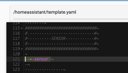

Mon fichier est dans : template: !include template.yaml, puis sous " - sensor:"

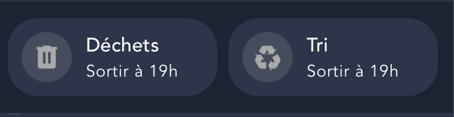

Je n’utilise aucun button card.
Je suis fan de la carte native TILE.

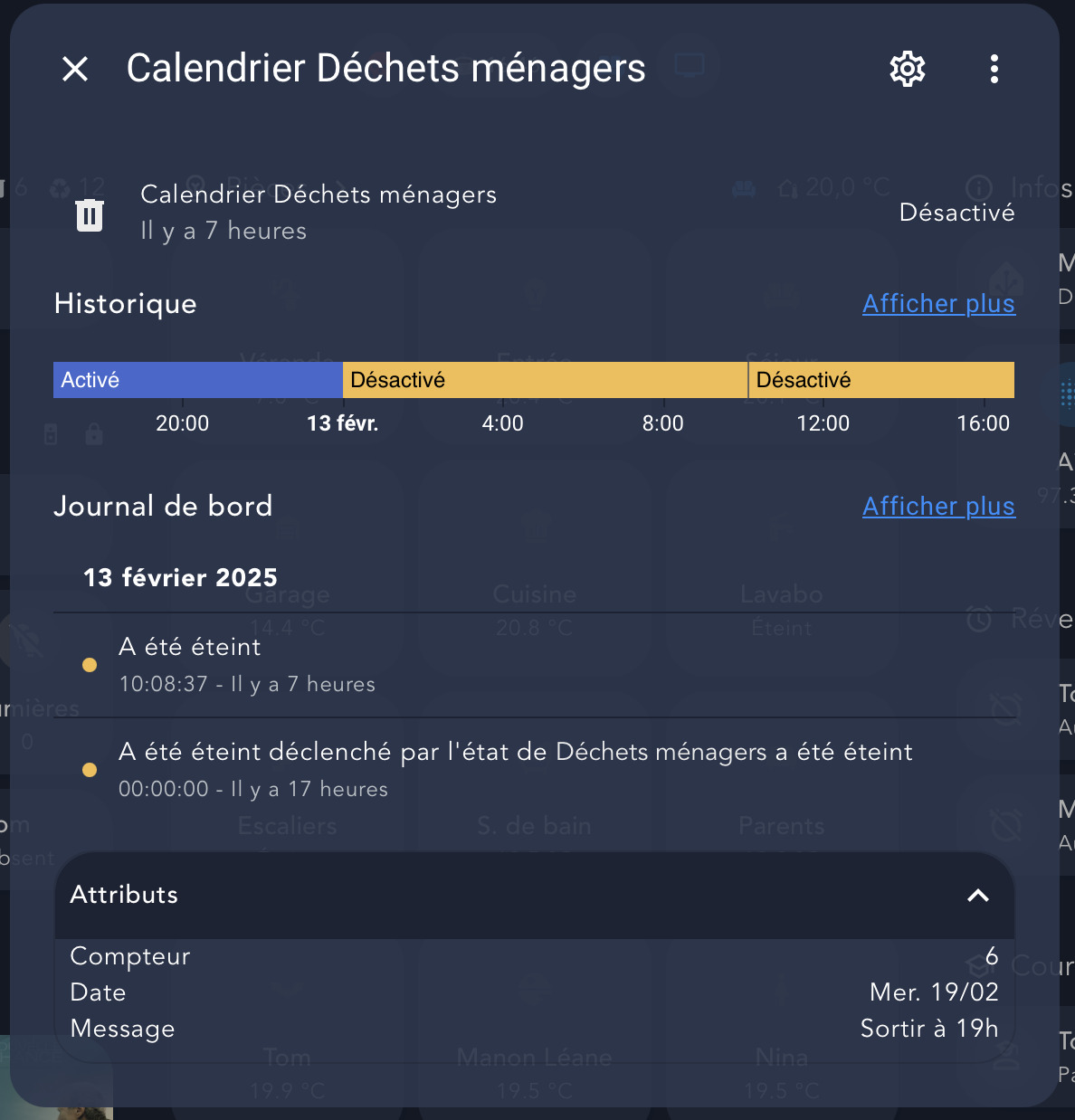

L’interet d’un sensor template complet, est que tu affiches les attributs du sensor dans la carte, et non l’état.
J’affiche donc l’attribut « message » (Sortir à 19h).
L’état c’est du ON - OFF, qui permet à la carte de se colorisé automatiquement.
Tout ceci sans rien de hacs…
