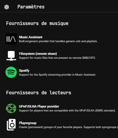

OK, c’est installé
Il est beau, mon serveur, mais il est vide !

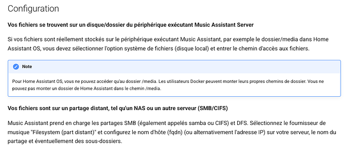

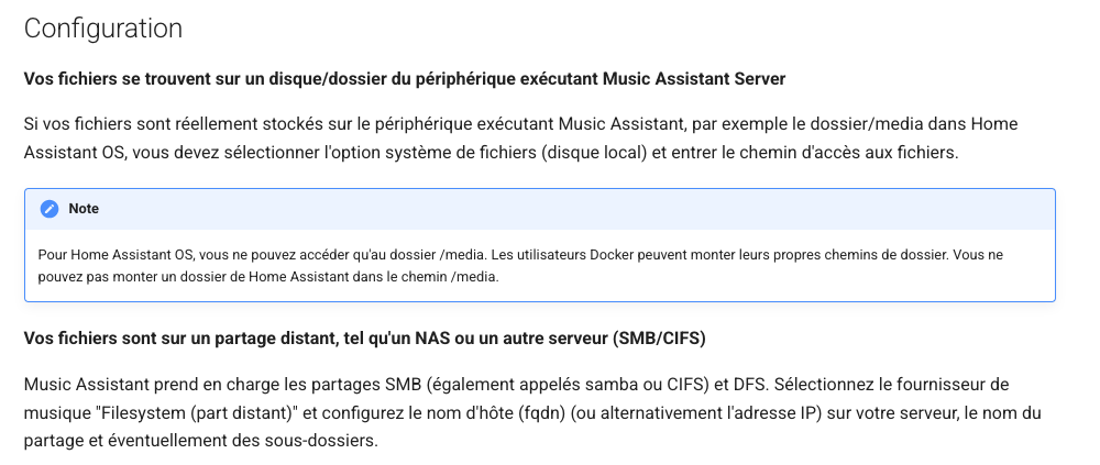

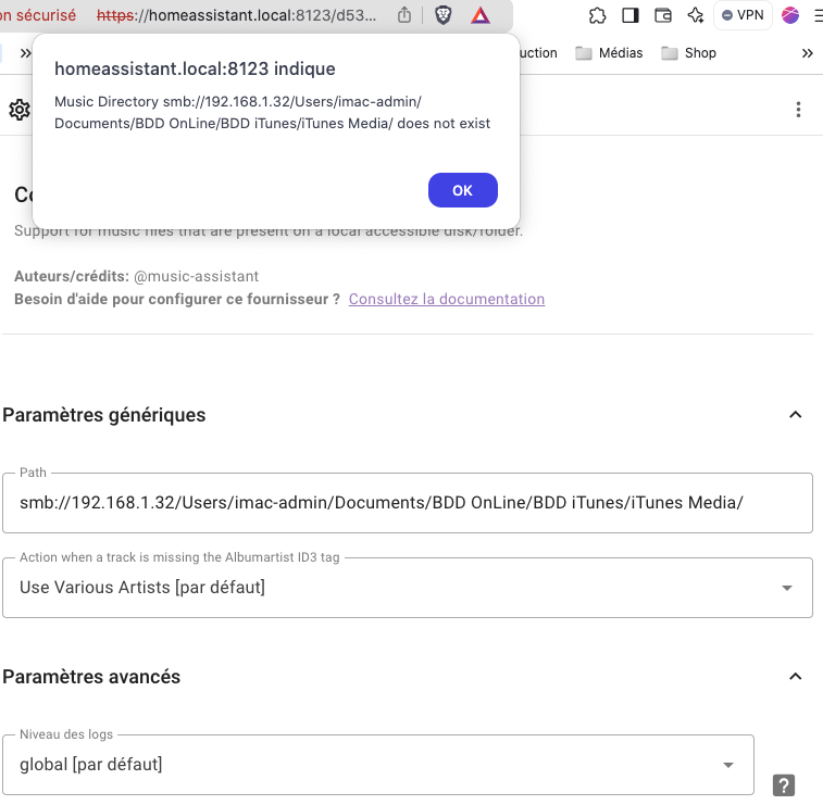

Au moins, j’aurais essayé… de pointer vers la bibliothèque iTunes Media (fichiers.m4a), mais ça ne donne rien. Et je ne comprend pas grand chose à la documentation qui est jointe.

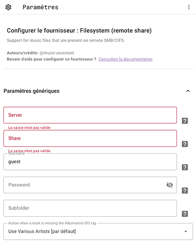

Vu que tes fichiers ne sont pas dans un dossier de HA mais sur ton réseau ce n’est pas filesystem (local disk) qu’il faut choisir mais filesystem (remote share).
Il faut également que ton dossier itunes media soit partagé et visible sur le réseau.
OK

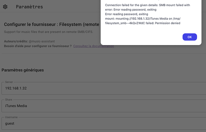

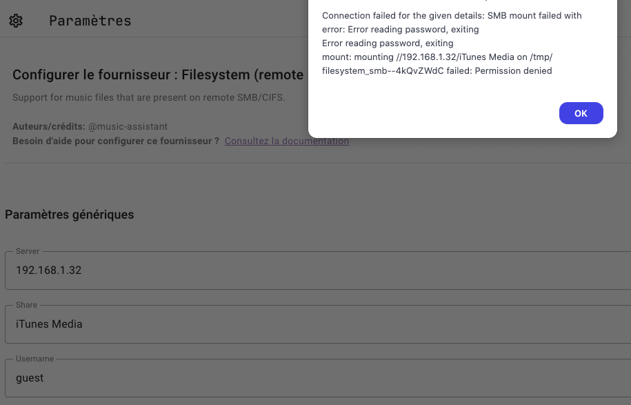

Maintenant, pour Server et pour Share, il me dit ça :

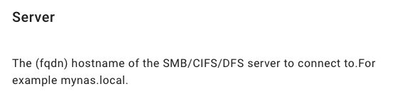

Server c’est l’adresse ip de ton mac

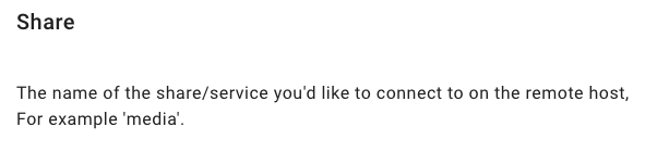

Share c’est le nom de partage de ton dossier itunes media sur le réseau

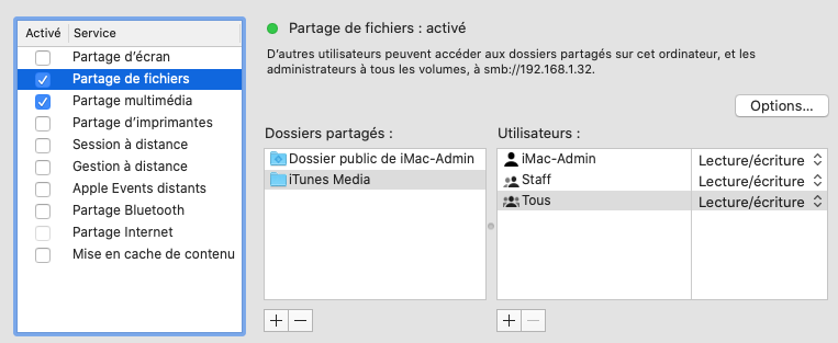

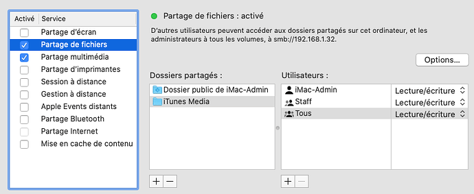

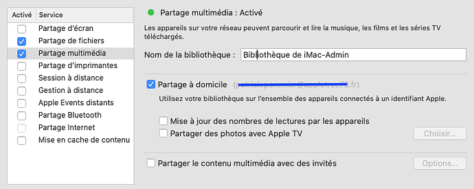

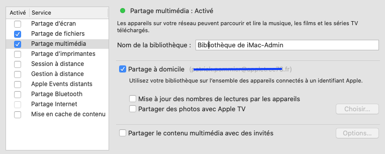

As tu ton dossier itunes media qui est partagé sur le réseau ??? (visible depuis un autre ordinateur sur ton réseau local)
Voilà ce que j’ai pour le partage fichiers et multimedia. Je pense que ce doit être bon de ce côté, même si je ne sais pas lequel prendre…
Essayes
192.168.1.32 en server
iTunes Media en share
Tu verras bien ce qu’il te dis

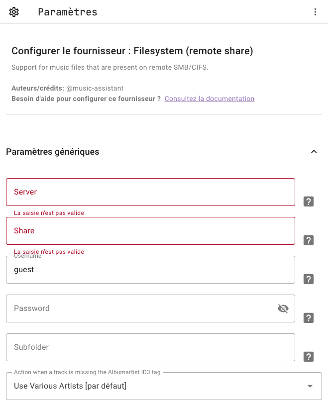

Il semble y avoir un problème avec le password mais je ne vois pas lequel…
D’autant que la « Bibliothèque de iMac-Admin » (partage Multimedia) apparaît bien sur mon iPhone et me permet d’accéder aux musiques…

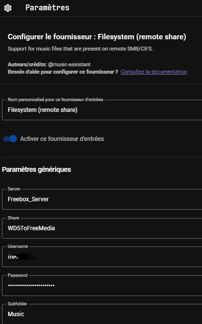

En username et password il faut mettre le nom et password d’un utilisateur du mac ou créer un compte spécifique sur le mac pour se partage.
Par contre je ne sais pas comment faire ça sur mac.

Mon disque dur média est banché en USB sur ma box d’ou la config montrée plus haut.
Avec un Mac je ne saurais trop dire.

Ça a l’air de marcher avec mon accès perso ! Il a enregistré le FileSystem et là, il semble ingurgiter pas mal de choses.
