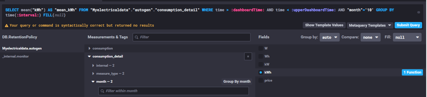

Bonjour je n'arrive pas a avoir mes donnée dans influxDB je joint mon fichier config pouvez-vous me dire s'il y a une erreur quelque part?

Voici ce que j'tiens sur influxdb?

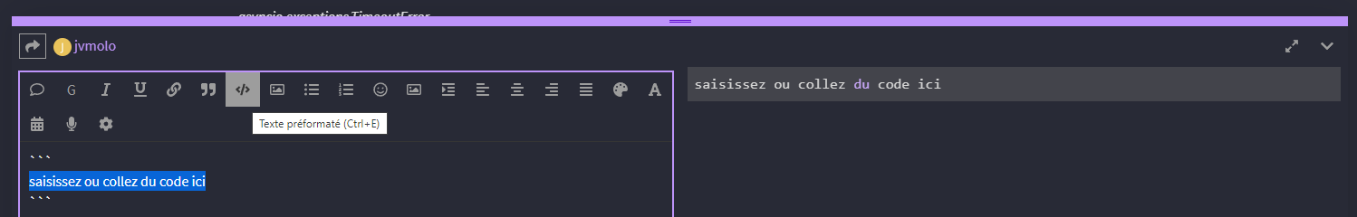

met le config.yaml avec la balise texte préformaté. Pour voir s'il y a des erreurs d'espace ou autres.
Goran, tu t'es trompé.

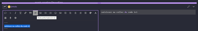

Pour mettre le code dans ton message fais ça :
tu as donc ça qui apparait dans ton message :
tu colles ton code entre les points (à la place de "saisissez ou collez du code ici") :wink:
Voir exemple ICI :point_left:
Tu peux modifier sur ton 1er message (efface la config)

Vérifie ta config suivant les :point_right:infos InfluxDB sur son Github
Attention on dirait que tu mélanges le réglage suivant la version :question:
Configuration par version :
v1.8 :
influxdb:
  enable: 'true'
  hostname: influxdb
  port: 8086
  token: USERNAME:PASSWORD
  org: "-"
  bucket: "DATABASE/RETENTION"
  method: asynchronous
v2.X :
influxdb:
  enable: 'true'
  hostname: influxdb
  port: 8086
  token: MY_TOKEN
  org: MY_ORG
  bucket: MY_BUCKET
  method: batching
