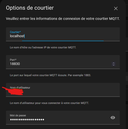

  • Dans hassio (Intégration), pour MQTT
j’ai mis locahost, port:18830 et User/MDP (Pour répondre a ta question Oui j’ai testé avec les même paramètres)

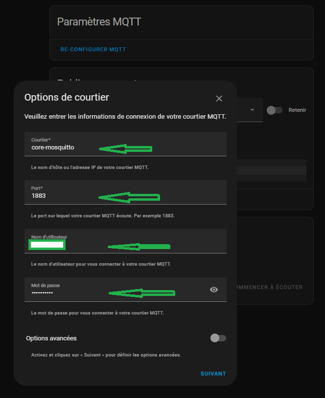

J’ai modifié la configuration dans " Hassio ==> Intégration ==> Mosquitto". Dans l’URL, au lieu de localhost j’ai remplacé par son nom d’hote ( ie toto.monrezo.lan)

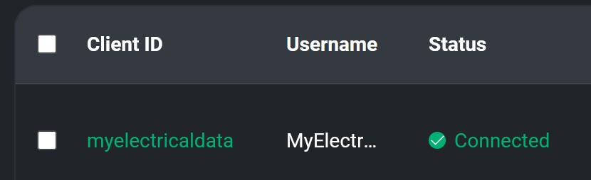

Je vois bien une connexion dans EMQX

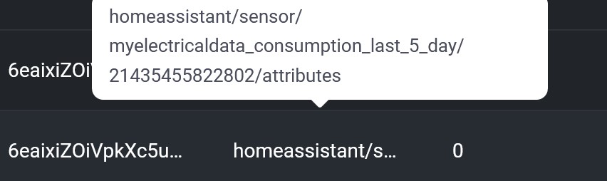

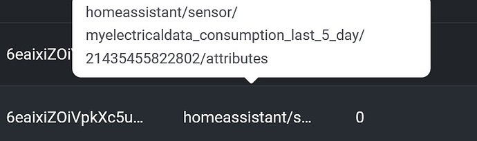

et quelques subscriptions dans le broker
