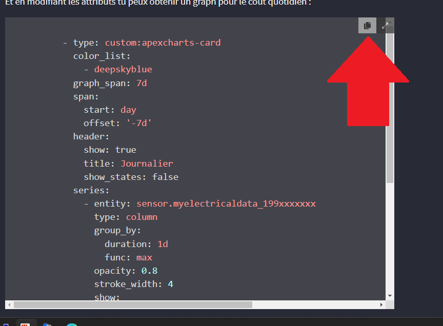

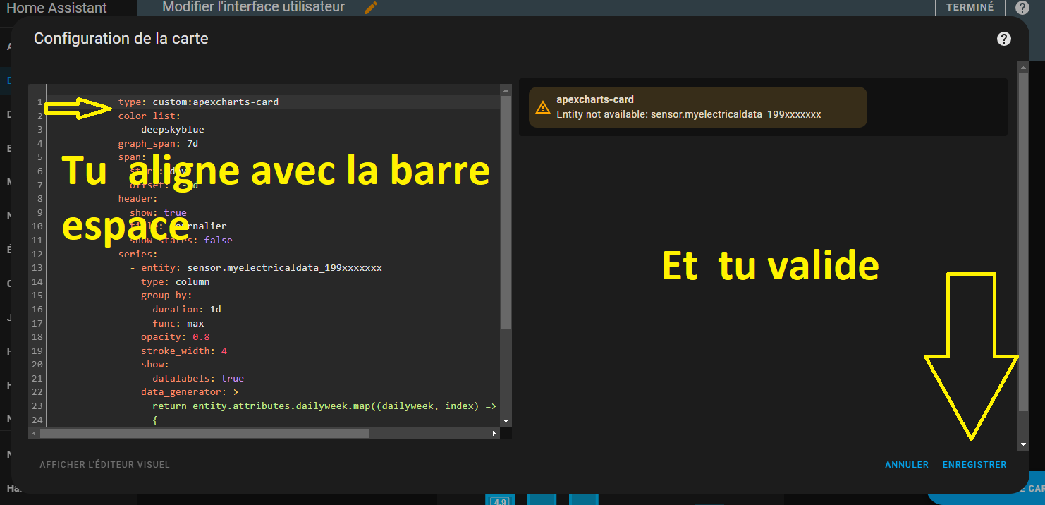

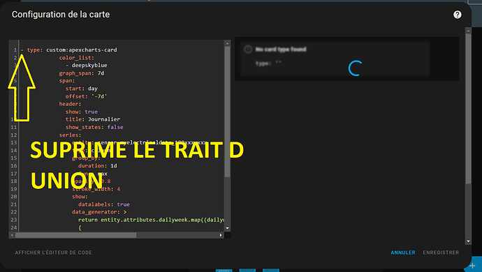

bonjour @ClassicRed ,
Connais tu l’astuce pour copier coller le code d’une carte et ne pas à avoir supprimer tous les espaces des mauvaises indentations? Merci
@phil
@ClassicRed Un trés grand merci!! J’avais oublié cette astuce incontournable!!! Encore merci à toi.
@phil
mais de rien :wink:
