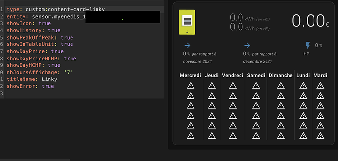

te faut installer c’est carte GitHub - saniho/content-card-linky: cardLinky comptatible with sensor apiEnedis
déjà installé mais aucune données

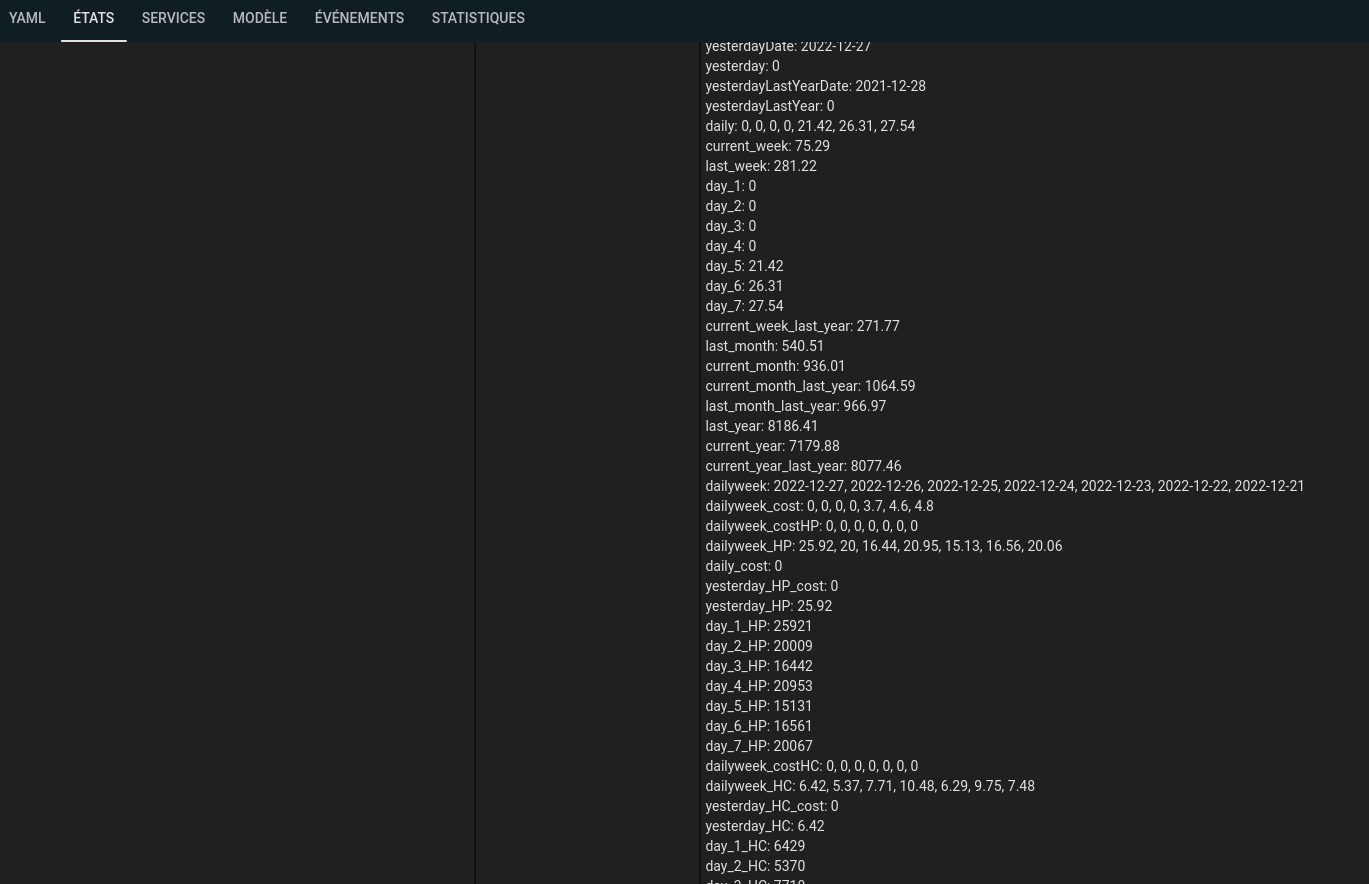

non c’était juste le retour dans les outils de dev de ce que me remonte le sensor myelectrical dans les attributs
J’aurai du faire une capture plutôt que de le formater en code dans le post
Toutes mes confuses ![]()
