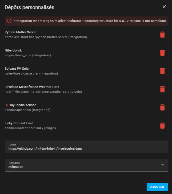

Bonjour à toutes et à tous,
meilleur vœux pour cette nouvelle année,
je suis tout nouveau sur home assistant et sur la domotique et sur ce forum,

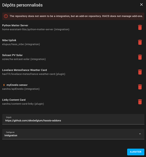

j’ai lu pas mal de sujet par rapport à mon pb mais je n’arrive pas à comprendre pourquoi j’ai cette erreur au moment où je veux ajouter MyElectricaldata sur HACS, j’ai réussi avec myenedis (mais rien ne remonte sur mon Dashboard) mais je voudrais passer sur myelectradata:
Je penses que je me suis planté quelque part mais où …
En espérant avoir été clair, merci de votre aide par avance.
ton lien d’intégration est pas bon , du doit passer par celui de alexbelgium
https://github.com/alexbelgium/hassio-addons
