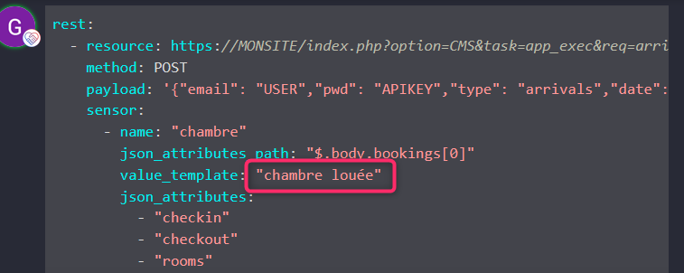

cepdant le sensor indique uniquement « chambre louée »
il faut donc crée un sensor par chambres, puis crée un captteur binaire par chambre aussi ?
et encore merci pour votre temps car j’apprend bcp grace a vous !

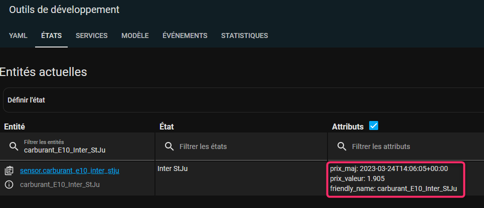

Le sensor indique tout le temps la même valeur qui est défini dans value_template.
Tu peux retrouvé les infos dans les attributs.
Si tu utilises les outils de développement, tu peux voir les informations:
ç’est à toi de gérer les infos que tu veux récupérer. Mais oui, ç’est une possibilité.

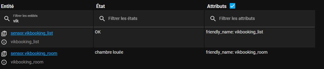

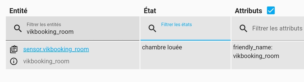

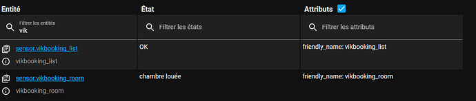

a donc il doit me manquer quelque chose car je n’ai qu’un seul attribut
Entité État Attributs
Filtrer les entités Filtrer les états Filtrer les attributs
sensor.vikbooking_room
vikbooking_room|chambre louée|friendly_name: vikbooking_room|

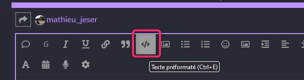

Ton json n’est pas correct. Peux-tu utilser les balises et coller le json que tu recois ?
