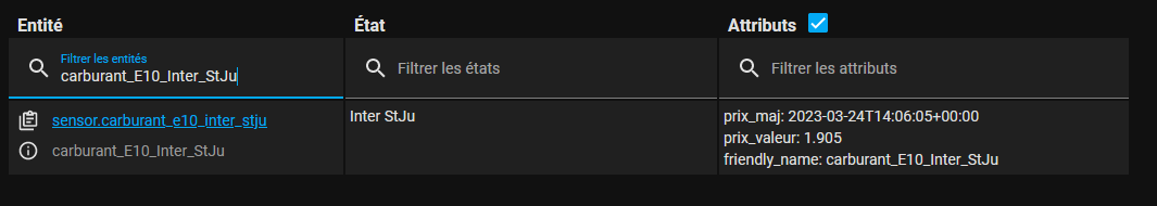

Avec RESTful, tu peux faire des POST et extraire les infos reçus dans des sensors.
Voici un exemple que j’utilise:
rest:
  - scan_interval: 3600
    resource: https://data.economie.gouv.fr/api/records/1.0/search/?dataset=prix-carburants-fichier-instantane-test-ods-copie&facet=id&refine.id=74160001&refine.prix_nom=E10
    method: GET
    sensor:
      - name: "carburant_E10_Inter_StJu"
        json_attributes_path: "$.records[0].fields"
        value_template: "Inter StJu"
        json_attributes:
          - "prix_maj"
          - "prix_valeur"
Et ça me donne ce sensor :

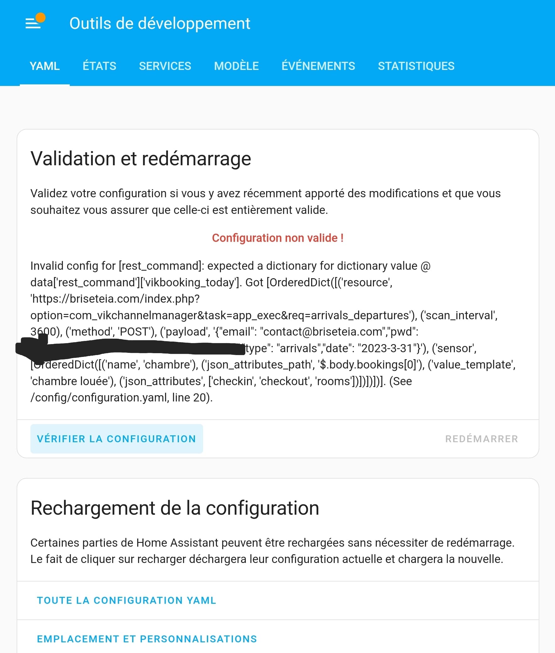

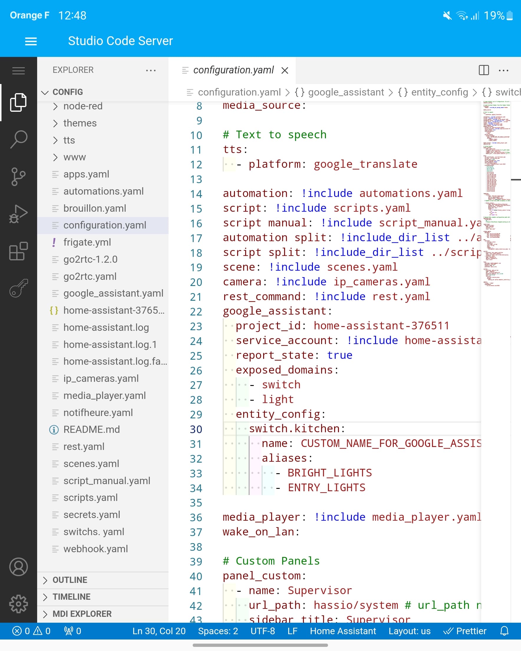

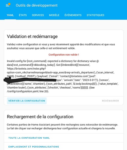

j’ai une erreur bizarre :
Configuration non valide !
Invalid config for [rest_command]: [scan_interval] is an invalid option for [rest_command]. Check: rest_command->rest_command->vikbooking_today->scan_interval. (See /config/configuration.yaml, line 20).
alors que la ligne 20 de configuration.yaml est: camera: !inclue ip_camera.yaml
donc rien à voir

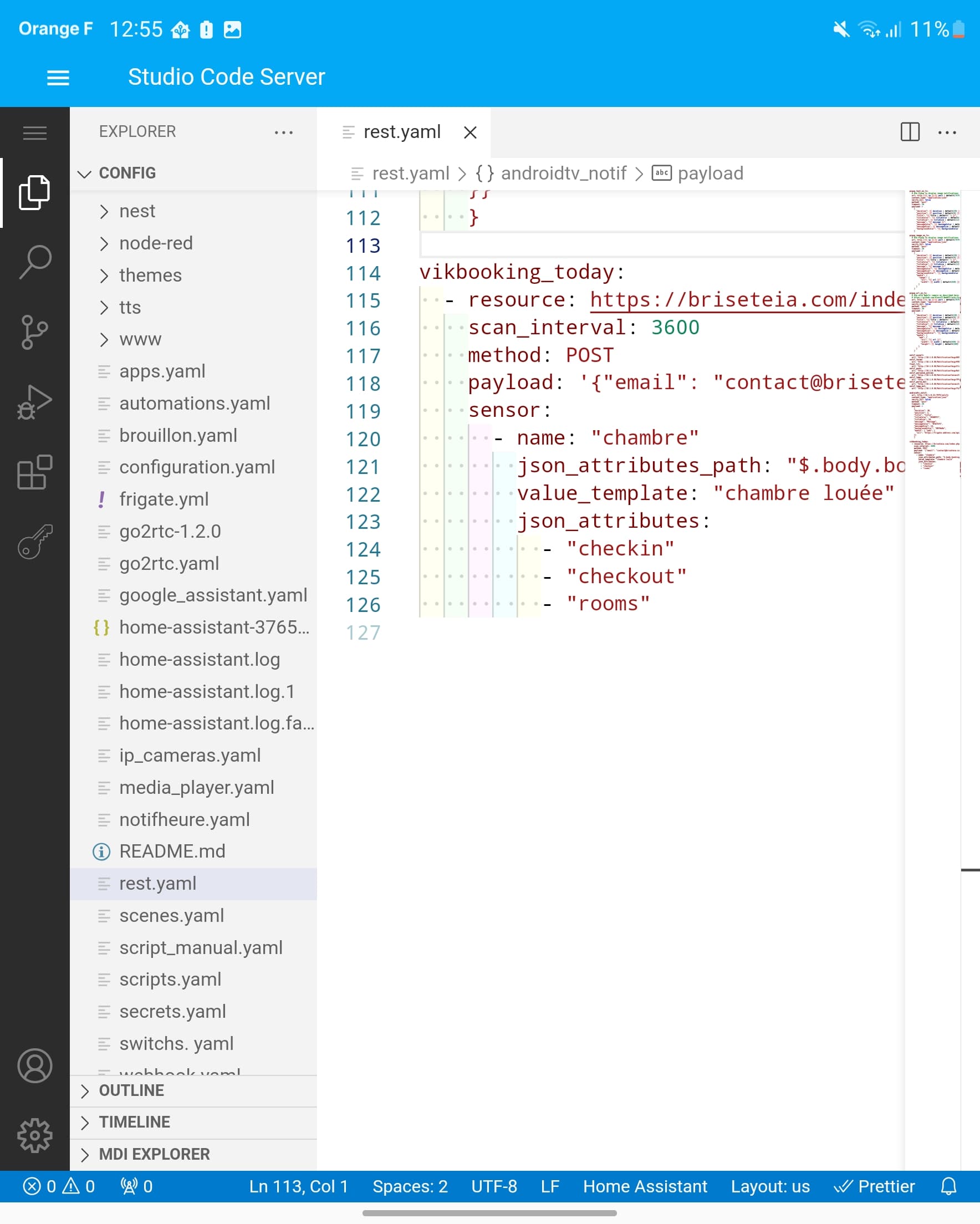

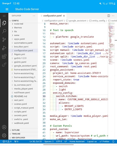

ps: j’utilise un !include rest.yaml

Dans ton fichier tu as « rest_command », il faut « rest ».
Enlève ça de ton fichier rest.yaml.
Et met ça directement dans configuration.yaml:
rest:
  - resource: https://MONSITE/index.php?option=CMS&task=app_exec&req=arrivals_departures
    method: POST
    payload: '{"email": "USER","pwd": "APIKEY","type": "arrivals","date": "2023-3-31"}'
    sensor:
      - name: "chambre"
        json_attributes_path: "$.body.bookings[0]"
        value_template: "chambre louée"
        json_attributes:
          - "checkin"
          - "checkout"
          - "rooms"
Dans ton fichier configuration.yaml, le fichier rest.yaml est associé à rest_command. Mais pour créer des sensors, tu dois utiliser rest.
Avec rest_command, je ne sais pas si tu peux récupérer la réponse et la traiter…

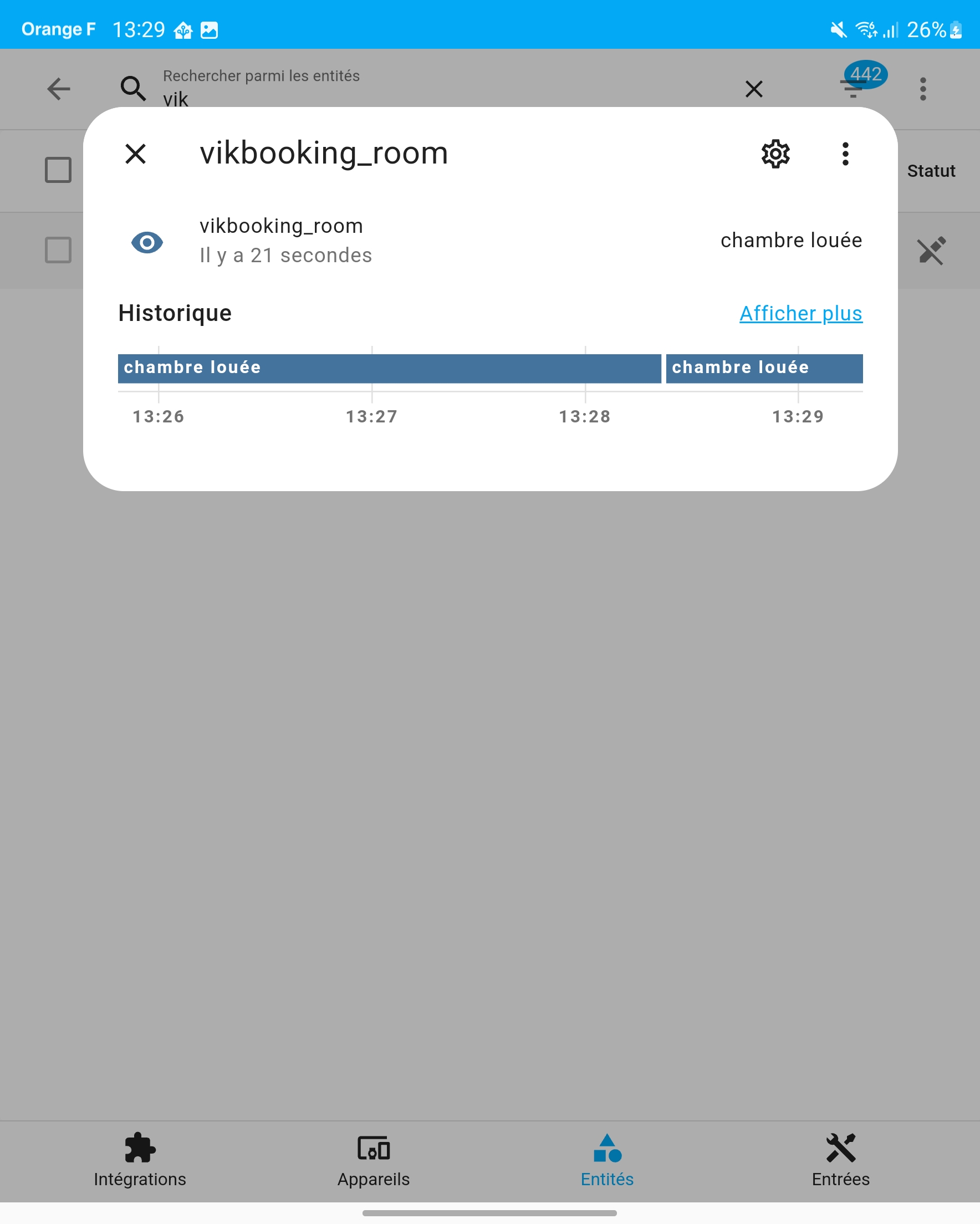

vous êtes fantastique !!! merci infiniment !
