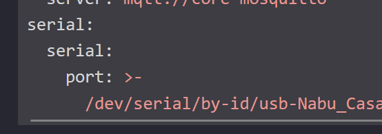

Attention tu as un serial en trop dans ta conf.

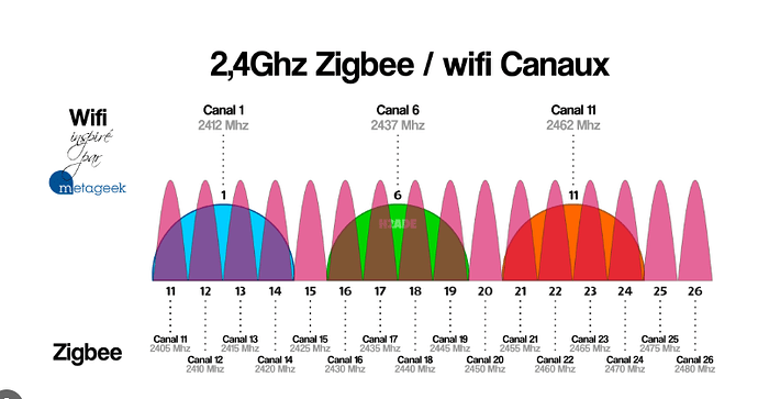

Autres conseils important, il faut que la clé Zigbee soit sur une rallonge USB et branché sur un port USB2 (et pas USB3). Il faut que la clé Zigbee soit éloignée des ports USB3 et des sources Wifi (exemple BOX).

La home assistant green n’a que des ports USB2.0 et ne peut être raccordé qu’en Ethernet (100Mb/s car j’ai un vieux switch « bureau » que je n’ai toujours pas fait évolué). La box WIFI est à 5m. Il doit déjà y avoir une certaine atténuation.

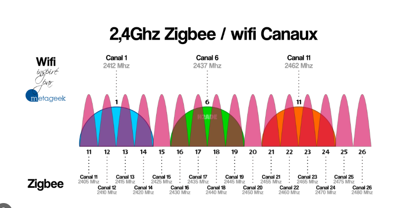

J’ai effectivement vu que l’on pouvait modifier la fréquence d’utilisation et je pense y avoir intérêt. Je vais m’y atteler dès que j’ai une heure devant moi
5m c’est largement bon.
En fait pour les fréquences tu choisis des canaux, Il faut juste que le canal wifi et Zigbee ne se marche pas dessus.
