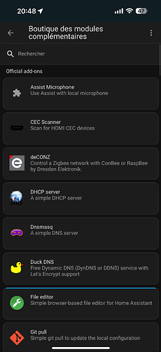

Je rencontre actuellement un problème pour accéder à mon instance Home Assistant à distance via l’application mobile. J’utilise un Home Assistant Green et je suis abonné à Nabu Casa avec un abonnement mensuel actif. pour information je peux acceder depuis la web pas avec l’adresse local sans problème
Cependant, lorsque j’ouvre l’application, je tombe systématiquement sur une page d’erreur (voir capture d’écran ci-jointe).
Pouvez-vous m’aider à résoudre ce problème ?

Ce n’est pas vraiment clair entre ce qui fonctionne ou pas
On parle de l’application pour téléphone ?
Un bête navigateur Web, ça donne quoi ?

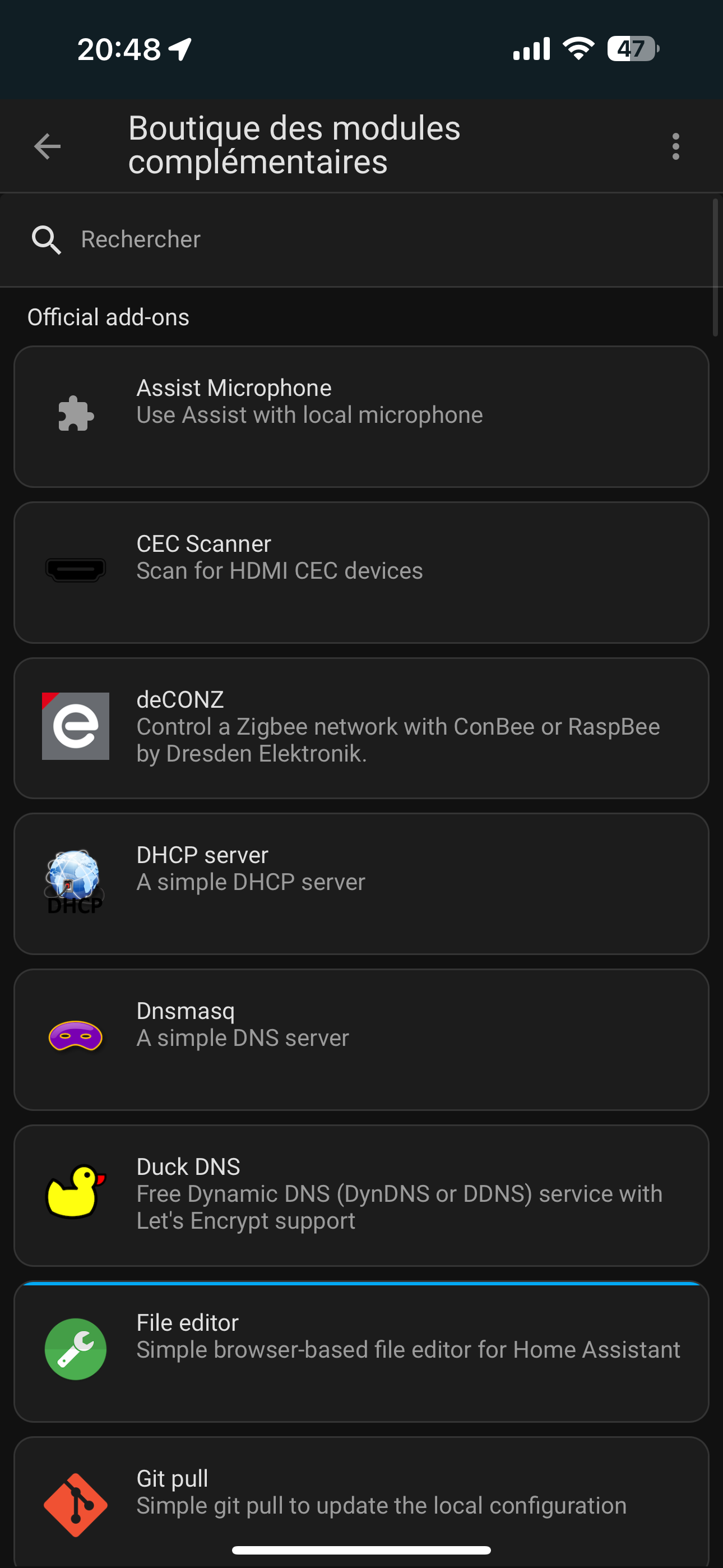

C’est la bonne image ?
Bref en l’état personnellement c’est très très obscure
Bonjour merci pour ta reponse en fait c’est application mobil qui me donne cette image l’application web marche correctement
Sauf que sur l’image, ça affiche bien le contenu de ha… Donc ça semble marcher aussi.
Sur l’image tu cliques sur la flèche en haut à gauche pour quitter le menu des modules complémentaires et tu reviens dans le menu paramètres puis sur le menu en haut à gauche (3 barres horizontales) et tu reselectionne ton dashboard dans le menu.
Je l’ai fait des dizaines de fois, mais le problème persistait. Finalement, j’ai trouvé la solution : j’ai redémarré mon HAG et le problème est maintenant résolu. merci pour ta réponse
