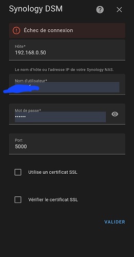

Home Assistant a détecté mon NAS Synology et me propose de le configurer. Je saisi:
Je ne renseigne pas de Port, ni de certificat SSL, ne de vérification du certificat.
Home Assistant me répond : Authentification non valide.
Auriez-vous des idées ? Merci par avance

il faut mettre le numéro de port utilisé pour l’administration (5001 de mémoire)

Merci @bentou , je viens de trouver et découvrir la doc, tip-top !
Paramètres > Appareils et services
Menu Synology DSM > Documentation
Et il est bien précisé que l’utilisateur doit avoir des droits d’administrateur :
You must grant the user admin rights

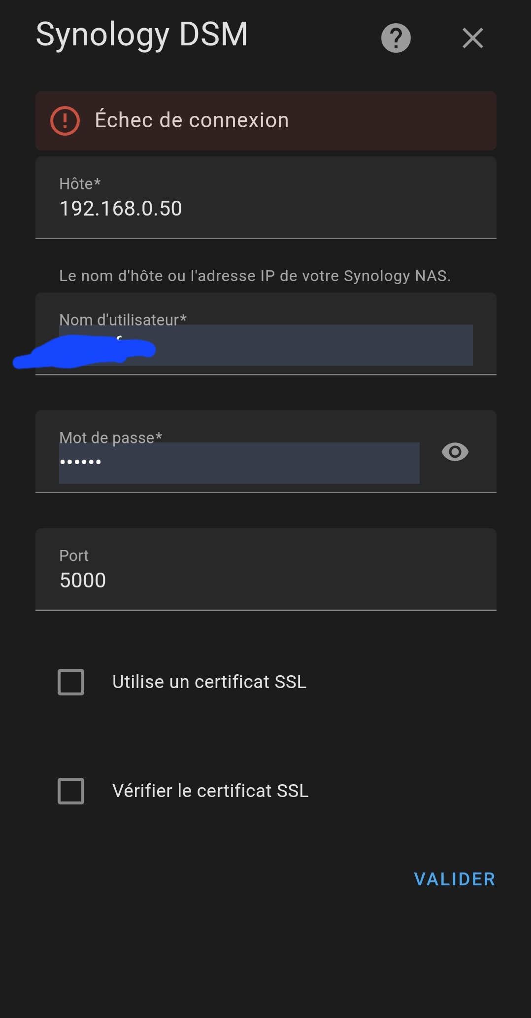

Bonjour a tous,
Je n’arrive pas à connecter HA à mon Nas
Côté NAS, j’ai bien donné les accès admin comme demandé, depuis HA, je PING bien le NAS à son adresse. Je n’ai pas d’authentification 2 facteurs sur ce compte…
Qqun aurait une idée ?

********, c’est ton compte administrateur du Synology ? (celui que tu utilise pour le paramétrer via l’interface web?)
si non, c’est le compte administrateur qu’il faut mettre
si oui, évite d’afficher ce login sur internet…

Non non c’est un compte admin comme demandé mais pas mon compte admin ^^
Jai quand même modifié…
